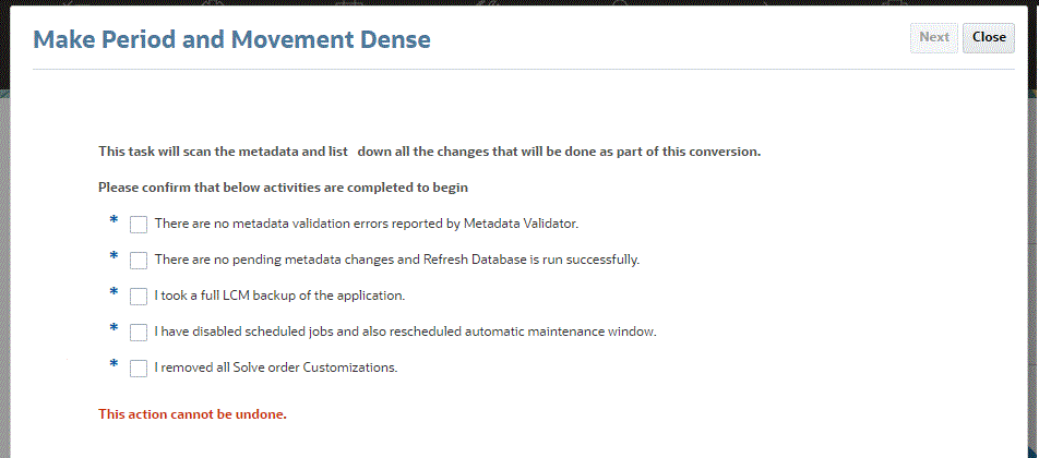

Schritte vor der Migration
Bevor Sie mit der Migration beginnen, müssen Sie die folgenden Aktionen durchführen:
  • Stellen Sie sicher, dass keine Fehler bei Metadatenvalidierungen vorliegen.
  • Stellen Sie sicher, dass keine anstehenden Metadatenänderungen vorhanden sind und die Aktualisierung der Datenbank erfolgreich ausgeführt wurde.
  • Erstellen Sie ein vollständiges Backup der Anwendung.

  1. Klicken Sie auf der Homepage auf Anwendung, Überblick.
  2. Wählen Sie unter Aktionen die Option Dicht besetzte Period- und Movement-Dimensionen aktivieren, um den Migrationsassistenten zu starten.
  3. Stellen Sie sicher, dass Sie die Aktionen vor der Konvertierung abgeschlossen haben, bevor Sie den Migrationsprozess starten. Klicken Sie dann auf Weiter.

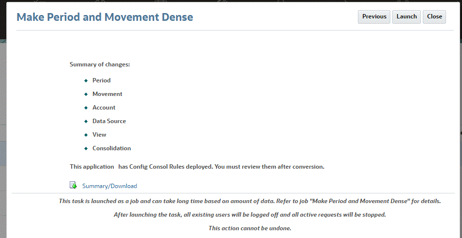

  4. Prüfen Sie die Änderungsübersicht.
    Wenn Sie konfigurierbare Konsolidierungsregeln bereitgestellt haben, erhalten Sie eine Warnung, dass Sie diese nach der Konvertierung prüfen müssen.
    Migrationsübersichtsmeldung
  5. Klicken Sie auf Starten, um den Migrationsprozess zu starten.
    Sobald der Prozess gestartet wird, werden alle vorhandenen Benutzer abgemeldet und alle aktiven Anforderungen angehalten.
  6. Warten Sie, bis der Migrationsprozess abgeschlossen ist. Melden Sie sich dann von der Anwendung ab und erneut an.

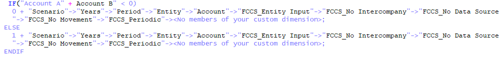

  • Verwenden Sie die Anweisung "@NONEMPTYTUPLE();", bevor Sie eine Formel schreiben, die Sparse-Dimensionsübergreifende Referenzen enthält.
  • Vermeiden Sie die Rückgabe direkter Konstanten. Hängen Sie stattdessen Konstanten mit folgenden Elementen an:
    + "Scenario"->"Years"->"Period"->"Entity"->"Account"->"FCCS_Entity Input"->"FCCS_No Intercompany"->"FCCS_No Data Source"->"FCCS_No Movement"->"FCCS_Periodic"-><No members of your custom dimension>
    Beispiel für ursprüngliche Formel
    Beispiel 1 für "Period" und "Movement"
    Beispiel für geänderte Formel
    Beispiel 2 für "Period" und "Movement"
