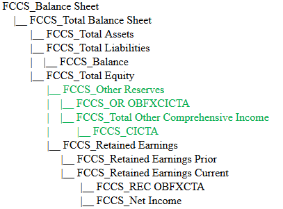

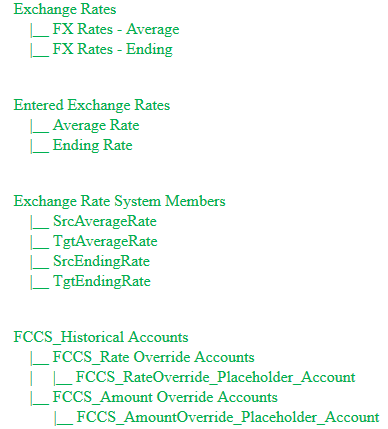

Bilanzkontoelemente mit aktivierter Mehrfachwährung
Wenn Sie die Option für Mehrfachwährungen aktivieren, fügt das System diese währungsbezogenen Hierarchien hinzu.
Konten mit aktivierter Mehrfachwährung
Bilanzkonten mit aktivierten kumulativen Umrechnungsdifferenzen
Konten mit aktivierten kumulativen Umrechnungsdifferenzen
Konten mit aktivierten kumulativen Umrechnungsdifferenzen (Gesamtergebnisrechnung)

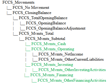

Anfänglich erforderliche Elemente der Movement-Dimension
Basiselemente der Movement-Dimension
Beachten Sie, dass zusätzlich zur Anfangssaldohierarchie zwei Basiselemente (Ebene 0) der Movement-Dimension erstellt werden. Sie können zusätzliche Basiselemente nach Bedarf hinzufügen.

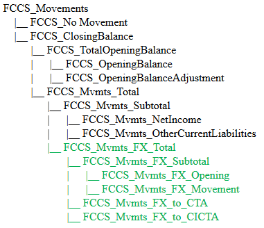

Elemente der Movement-Dimension mit aktivierter Mehrfachwährung
Wenn Sie die Option für Mehrfachwährungen aktivieren, fügt das System die wechselkursbezogenen Elemente hinzu.
Elemente der Movement-Dimension mit Mehrfachwährung

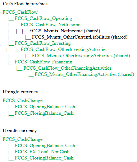

Elemente der Movement-Dimension mit aktiviertem indirekten Cashflow
Wenn Sie für die Option für das Basiskontoreporting die Option "Indirekter Cashflow" aktivieren, fügt das System die Hierarchien für den indirekten Cashflow in der Endsaldohierarchie hinzu.
Elemente der Movement-Dimension mit indirektem Cashflow
Elemente der Movement-Dimension mit Cashflow

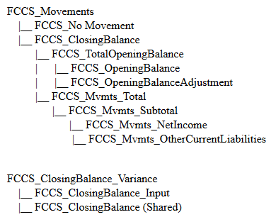

Hierarchie für Eingabe von Endsaldo
Mit der vordefinierten Hierarchie für die Eingabe des Endsaldos können Sie Endsaldodaten laden oder eingeben und sie mit dem abgeleiteten Endsaldo vergleichen.
Endsaldodaten können in das Element "FCCS_ClosingBalance_Input" der Movement-Dimension geladen werden. Der Grund für das Laden der Daten in dieses Movement-Element besteht darin, Diskrepanzen zwischen der Aggregation des Anfangssaldos zuzüglich periodischer Bewegungen im übergeordneten Endsaldoelement und dem erforderlichen Endsaldobetrag in der Entitywährung zu erkennen. Die Eingabe für den Endsaldo wird nicht umgerechnet oder konsolidiert. Dieses Element kann jedoch auf Dateneingabeebene in einem Dateneingabeformular für einen Vergleich mit dem aggregierten Endsaldoelement verwendet werden. Außerdem kann es in konfigurierbaren Berechnungsregeln verwendet werden, um ein Movement-Standardelement mit einer Differenz zwischen dem aktuellen und dem erforderlichen Endsaldo aufzufüllen (z.B. <Movement-Standardelement> = Eingabe für Endsaldo - Endsaldo + <Movement-Standardelement). Die Eingabe für den Endsaldo kann in FCCS_Periodic oder in FCCS_YTD_Input geladen werden, wird jedoch schlussendlich in FCCS_Periodic gespeichert, von wo alle Berechnungen bezogen werden müssen. FCCS_ClosingBalance_Input ist ein Zeitpunktsaldo-Bewegungselement. Unabhängig vom in FCCS_Periodic gespeicherten Wert wird daher dieser Wert von FCCS_QTD, FCCS_HYTD und FCCS_YTD abgerufen. Wenn Sie Daten über einen längeren Zeitraum aggregieren müssen, sollte dieses Element der Movement-Dimension nicht verwendet werden.
"FCCS_ClosingBalance_Variance" ist ein übergeordnetes Element. Die untergeordneten Elemente von "FCCS_ClosingBalance_Variance" sind "FCCS_ClosingBalance_Input" und "FCCS_ClosingBalance(Shared)".
Beachten Sie, dass FCCS_ClosingBalance_Input nicht für die Validierung der vom System berechneten Daten und Quelldaten für Gewinn- und Verlustkonten verwendet werden kann.

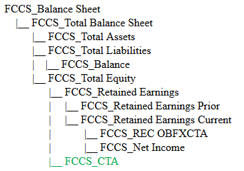

Konten für kumulative Umrechnungsdifferenzen (Gesamtergebnisrechnung)
Konto für kumulative Umrechnungsdifferenzen
Standardmäßig ermöglicht Ihnen das System, Wechselkursinformationen in einem separaten Konto für kumulative Umrechnungsdifferenzen für alle historischen Konten zu erfassen. Dieses Element für kumulative Umrechnungsdifferenzen stellt die gesamten Anpassungen für kumulative Umrechnungsdifferenzen dar. Die Berechnungslogik ist im Konsolidierungsskript zur Umleitung der Fremdwährung von den historischen Quellenkonten an das Konto für kumulative Umrechnungsdifferenzen enthalten. Mit einem Konto für kumulative Umrechnungsdifferenzen werden alle Berechnungsergebnisse für die Übertragung von Fremdwährungen an das Konto für kumulative Umrechnungsdifferenzen in ein einziges Konto für kumulative Umrechnungsdifferenzen kumuliert. Das Konto für kumulative Umrechnungsdifferenzen gehört zum Eigenkapital in der Bilanz für Reportingzwecke nach US-GAAP.
Hinweis:
FCCS_CTA-Elemente sind für Berechnungen reserviert, und es empfiehlt sich, Journale nicht direkt für diese Elemente zu aktivieren.
Konto für kumulative Umrechnungsdifferenzen (Gesamtergebnisrechnung)
Sie können Anpassungen von kumulativen Umrechnungsdifferenzen in einem einzigen Konto für kumulative Umrechnungsdifferenzen (Gesamtergebnisrechnung) als Teil der Gesamtergebnisrechnung für Reportingzwecke nach IFRS erfassen. Dieses Konto wird in das Bilanzkonto "Sonstige Rücklagen" aggregiert.
Möglicherweise wollen Sie historische Fremdwährungsanpassungen in einem anderen Konto und einem anderen Abschnitt des Finanzberichts erfassen. Dies könnte ein Konto sein, das als Teil der Erfolgsrechnung dargestellt wird und in das Konto "Nettoeinkommen" und dann in das Konto für aktuell einbehaltene Gewinne aggregiert wird. Das vordefinierte Konto "FCCS_CICTA" enthält die optionale Einstellung "Umleitungskonto für kumulative Umrechnungsdifferenzen (Gesamtergebnisrechnung)". Wenn kumulative Umrechnungsdifferenzen (Gesamtergebnisrechnung) die ausgewählte Methode sind, wird die Fremdwährungsberechnung aus den historischen Konten standardmäßig in das Konto "FCCS_CICTA" geschrieben. Wenn Sie ein anderes Zielkonto auswählen, indem Sie dieses Konto in das Attribut "CICTA-Umleitungskonto" von "FCCS_CICTA" eingeben, dann ist das Ziel für die Regel zur Übertragung der Fremdwährung an das Konto für kumulative Umrechnungsdifferenzen (Gesamtergebnisrechnung) das angegebene Konto. Informationen hierzu finden Sie unter Kontoattributwerte festlegen.
Während der Anwendungserstellung werden sowohl das Konto "FCCS_CTA" als auch das Konto "FCCS_CICTA" erstellt. Wenn Sie Anwendungsfunktion aktivieren, müssen Sie angeben, welches Konto verwendet werden soll.
Hinweis:
Standardmäßig ist die Option Kumulative Umrechnungsdifferenzen (Bilanz) ausgewählt. Wenn Sie diese Option in Gesamtergebnisrechnung ändern, müssen Sie eine Konsolidierung ausführen, um Daten in das Konto für kumulative Umrechnungsdifferenzen zu verschieben.
Informationen hierzu finden Sie unter Beschreibungen der Anwendungsfunktionen.

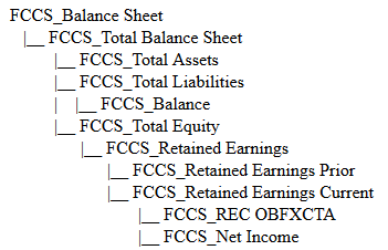

Fremdwährungsberechnungen in Nettoeinkommenshierarchie
Die vordefinierte Nettoeinkommenshierarchie in der Account-Dimension enthält das Basiselement "FCCS_REC OBFXCTA, Retained Earnings Current - Opening Balance - FX - CTA". Es ist ein gleichgeordnetes Element des Kontos "Nettoeinkommen" und ein untergeordnetes Element des Kontos für aktuell einbehaltene Gewinne.
Dieses Element wird mit der Summe des Anfangsbestands der Erfolgsrechnungskonten aufgefüllt. Basierend auf einer Berechnung der Werte für die gesamte Erfolgsrechnung wird in diesem Konto ein Eintrag für die Fremdwährung und ein Eintrag für die Übertragung der Fremdwährung an das Konto für kumulative Umrechnungsdifferenzen vorgenommen.
Wenn die Fremdwährung der Erfolgsrechnung auf das Konto für kumulative Umrechnungsdifferenzen übertragen werden soll, muss FCCS_REC OBFXCTA als historisches Konto festgelegt werden. Ist dies nicht der Fall, muss der Wert "Kein Kurs" festgelegt werden.
Das Konto FCCS_REC OBFXCTA besteht aus dem Anfangssaldenübertrag für alle Konten der Ebene 0, die Nachfolger eines gleichgeordneten Elements von OBFXCTA (z.B. Erfolgsrechnung) sind. Das System berechnet die Fremdwährungsabweichung, aber dieses Konto ist ein historisches Konto. Folglich wird nach Berechnung der Fremdwährungsabweichung im OBFXCTA-Konto die Fremdwährungsabweichung an das Konto für kumulative Umrechnungsdifferenzen (oder an das Konto für kumulative Umrechnungsdifferenzen (Gesamtergebnisrechnung)) übertragen.
Das System wendet den Anfangssaldenübertrag auf alle Konten der Ebene 0 an, die über die Zeitsaldoeigenschaft "Fluss" verfügen. Dabei gelten diese Ausnahmen:
  • Alle Konten der Ebene 0 von "Einbehaltener Gewinn gesamt: Übertrag Anfangssaldo" werden nur in der ersten Periode des Jahres an "Einbehaltener Gewinn vorherige Periode" umgeleitet.
  • Alle Konten der Ebene 0, die gleichgeordnete Elemente von "FCCS_REC OBFXCTA: Übertrag Anfangssaldo" sind, werden in allen Perioden außer der ersten Periode des Jahres an FCCS_REC OBFXCTA umgeleitet.
  • Konten des Typs "Ertrag" und "Aufwand", die gleichgeordnete Elemente der Ebene 0 oder abhängige Elemente der Ebene 0 von gleichgeordneten Elementen von "FCCS_OR_OBFXCTA: Übertrag Anfangssaldo" sind, werden in allen Perioden an FCCS_OR_OBFXCICTA umgeleitet.
Bei Berechnungen von Fremdwährungsabweichungen (Fremdwährungs-Anfangssaldo, Fremdwährungsbewegungen) wendet das System den Anfangssaldenübertrag auf alle Konten des Typs "Fluss" der Ebene 0 außer auf nicht umgerechnete Konten des Typs "Gespeicherte Annahme" an.
Bei Berechnungen der kumulativen Umrechnungsdifferenzen:
  • Transferieren der Fremdwährungsabweichung aus den einzelnen Konten: Anfangssaldenübertrag wird auf alle Konten des Typs "Historisch", "Überschreibung historischer Betrag" und "Überschreibung historischer Kurs" angewendet.
  • Transferieren der Fremdwährungsabweichung in die Konten für kumulative Umrechnungsdifferenzen (Gesamtergebnisrechnung): Anfangssaldenübertrag wird auf alle Konten des Typs "Historisch", "Überschreibung historischer Betrag" und "Überschreibung historischer Kurs" innerhalb der Hierarchie der ausgeglichenen Bilanz angewendet (d.h. innerhalb von "Gesamtbilanz - Traditionell", "Gesamtbilanz - Nettoanlagen" oder der Standardversion).

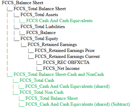

Cashflow für Konten mit negativem Barbestand festlegen
Möglicherweise benötigen Sie Barbestandskonten für Elemente mit negativem Barbestand, wie z.B. bei überzogenen Bankkonten, um den Barbestand in der Kapitalflussrechnung zu reduzieren, aber dennoch in den Abschnitt "Verbindlichkeiten" der Bilanz einzuschließen. Hierzu können Sie die Konten im Abschnitt "FCCS_Total Non Cash" der vordefinierten Bilanzhierarchie ändern.
In diesem Video erhalten Sie Details zum Einrichten des Cashflows.
Symbol "Video" Cashflow für Konten mit negativem Barbestand festlegen
