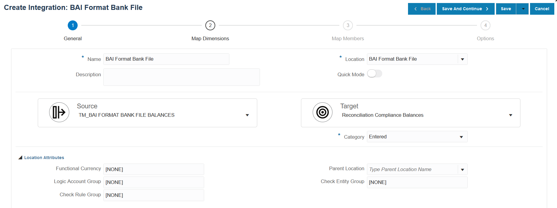

  12. Richten Sie durch Erstellen eines Importformats eine Integrationszuordnung zwischen dem Quellsystem für Bankdateisalden im BAI-Format und der Zielanwendung für Abstimmungscompliancesalden ein:
    1. Geben Sie auf der Seite Integration erstellen unter Name und Beschreibung einen Namen und eine Beschreibung für die neue Integration ein.
    2. Geben Sie unter Speicherort einen neuen Locationnamen ein, oder wählen Sie eine vorhandene Location aus, um das Ziel zum Laden der Daten anzugeben.
    3. Wählen Sie in der Dropdown-Liste Quelle (Das Bild zeigt das Symbol "Quelle".) die Quellanwendung für Bankdateien aus.
    4. Wählen Sie in der Dropdown-Liste Ziel (Das Bild zeigt das Symbol "Ziel".) die Zielanwendung für Abstimmungscompliancesalden aus.
    5. Wählen Sie unter Kategorie die Währungsgruppe aus.
    6. Optional: Wählen Sie beliebige anwendbare Locationattribute für die Integration aus. Weitere Informationen finden Sie unter Locationattribute auswählen.
    Das Bild zeigt die Seite "Integration erstellen".

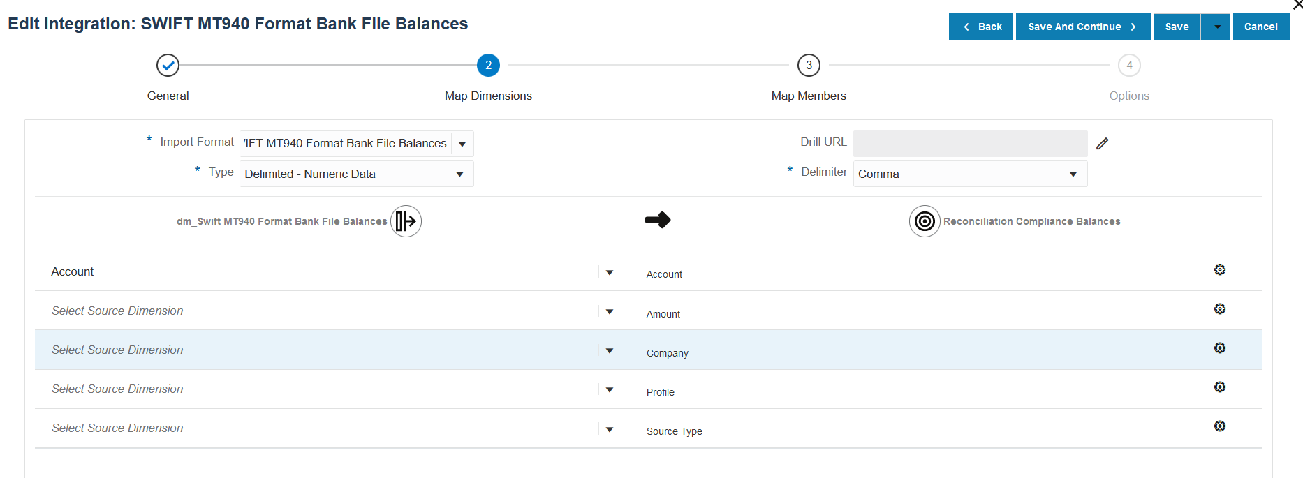

    Nachfolgend wird ein Beispiel für eine Anwendung mit Bankdateisalden im SWIFT MT940-Format gezeigt:
    Das Bild zeigt die Seite "Dimensionen zuordnen".

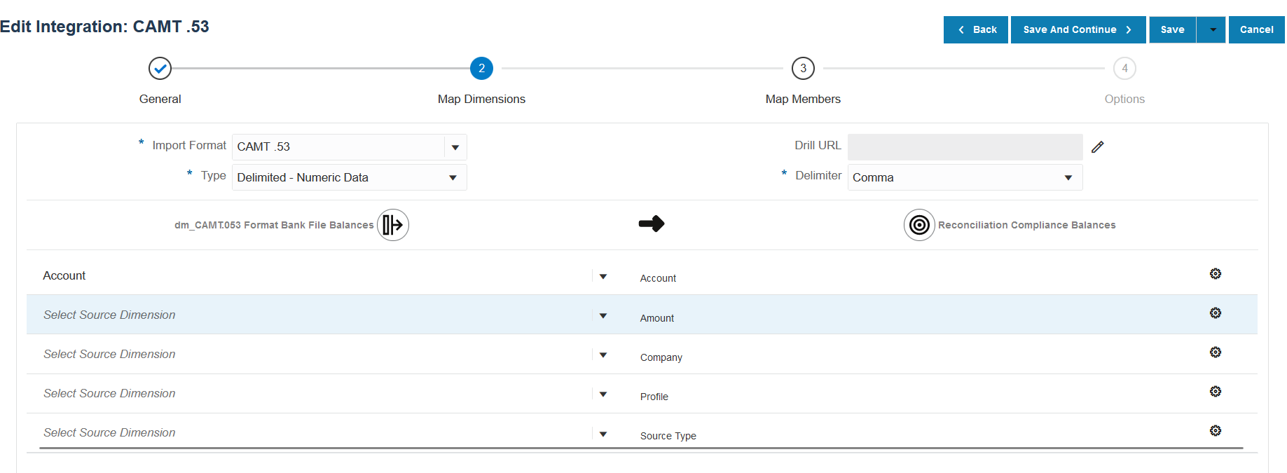

    Nachfolgend wird ein Beispiel für das Importformat für eine Anwendung mit Bankdateisalden im CAMT.053-Format gezeigt:
