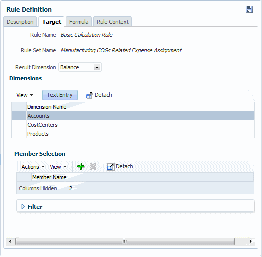

  1. Klicken Sie in einer geöffneten benutzerdefinierten Berechnungsregel auf die Registerkarte Ziel.
    Abbildung 8-15 Registerkarte "Ziel" des Bereichs "Regeldefinition" für benutzerdefinierte Berechnungsregeln
    Geben Sie die erforderlichen Informationen ein, wie in den folgenden Schritten beschrieben.
  2. Wählen Sie die Ergebnisdimension aus, die in der Formel verwendet wird, um das Element anzugeben, das das Ergebnis enthält.
  3. Wählen Sie jeweils die Elemente aus, die den Zielbereich definieren, auf den sich die benutzerdefinierte Berechnungsformel auswirkt.
  4. Optional: Filtern Sie die Daten wie unter Quelle für Umlageregeln definieren beschrieben.
  5. Wenn Sie alle Informationen zum Regelziel eingegeben haben, klicken Sie auf Schaltfläche "Speichern" (Speichern).
