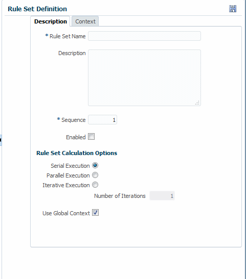

So definieren Sie ein Regelset für einen POV einer Anwendung:
  1. Geben Sie im Fenster Regeln verwalten (Abbildung 8-2) das Jahr und die Periode für einen gültigen POV ein, und klicken Sie auf die Schaltfläche Aktualisieren (Schaltfläche "Aktualisieren").
  2. Klicken Sie im Bereich Regelsets auf Schaltfläche "Hinzufügen", oder wählen Sie Aktionen, Regelset erstellen aus (Abbildung 8-3).
    Abbildung 8-3 Bereich "Regelsetdefinition"
    Geben Sie Namen, Beschreibung und andere Informationen zum Regelset ein, wie in den folgenden Schritten beschrieben.
  3. Geben Sie einen Namen für das Regelset ein.
  4. Optional: Geben Sie in das Feld Beschreibung eine Beschreibung des Regelsets ein. Es wird dringend empfohlen, klare Beschreibungen zu verwenden.
  5. Geben Sie eine Nummer für die Abfolge ein, um die Reihenfolge zu bestimmen, in der das Regelset ausgeführt wird.
  6. Optional: Wählen Sie Aktiviert aus, um das Regelset beim Ausführen der Berechnung als aktiv zu kennzeichnen.
  7. Wählen Sie einen Ausführungstyp aus, um zu bestimmen, wie die Regelsetberechnung ausgeführt werden soll:
    • Serielle Ausführung (Standardwert) – Alle Regeln im Regelset werden gemäß ihrer Abfolgenummer nacheinander ausgeführt.
    • Parallele Ausführung – Regeln mit identischer Abfolgenummer werden gleichzeitig ausgeführt, sofern die Computerhardware dies unterstützt.
    • Iterative Ausführung - Das Regelset wird mehrmals nacheinander ausgeführt. Im Feld Anzahl Iterationen wird die Anzahl der auszuführenden Iterationen angegeben.
      Diese Einstellungen unterstützen reziproke Umlagen.
  8. Wenn das Kontrollkästchen Globalen Kontext verwenden aktiviert ist, wird der globale Kontext auf das aktuelle Regelset angewendet, sofern ein globaler Kontext definiert wurde.
  9. Optional: Definieren Sie einen Regelsetkontext, um Dimensionsstandardwerte auf alle Regeln im Regelset anzuwenden (Regelsetkontexte definieren und verwalten).
  10. Wenn die Definition des Regelsets abgeschlossen ist, klicken Sie auf "Speichern" Schaltfläche "Speichern".
