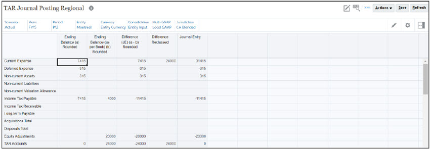

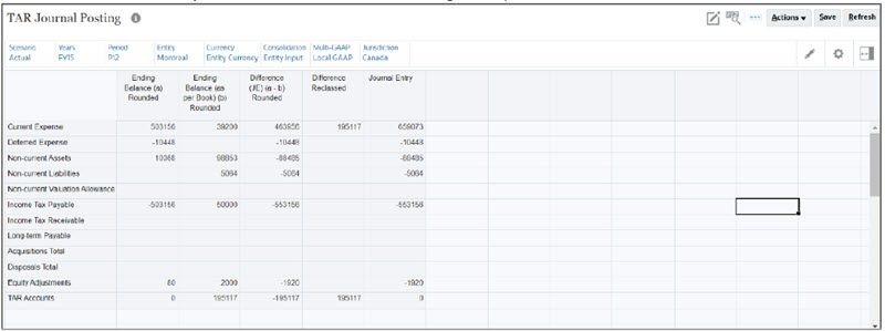

Die Berechnung von Journaldaten ist vollständig automatisiert, um die Journalbuchungen im Hauptbuch zu verbuchen. Mit dieser neuen Funktion erhalten Sie ein ausgeglichenes Journal, indem die Differenz zwischen dem Endsaldo und dem Endsaldo gemäß Buchkonto automatisch mit dem Attribut (TAR_Difference) entweder zu den Systemkonten oder zu den benutzerdefinierten Konten unter der Tax Account RollForward-(TARF-)Kontohierarchie addiert wird.
Bei der Berechnung von Journaldaten werden die TARF-Konten abgerundet (siehe Mit TAR-Automatisierung und Buchwert TAR-Automatisierung arbeiten), und die TARF-Differenz wird basierend auf dem Attribut zu der TARF-Kontohierarchie addiert.
Die Berechnung von Journaldaten ist für die übergeordnete Entity und für die Entity mit aktivierter übergeordneter Steuerberechnung verfügbar.Zur Vorbereitung der Journaldaten stehen die folgenden beiden Formulare out-of-the-box zur Verfügung:

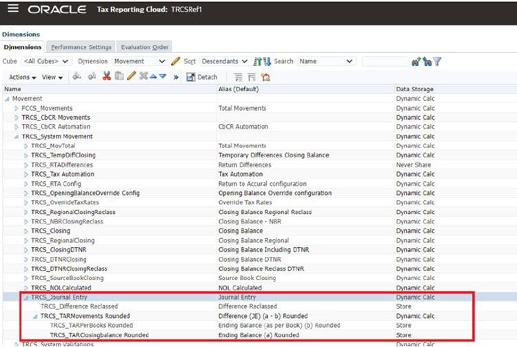

Metadaten

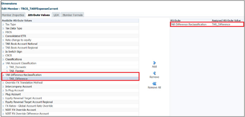

Sie können das Attribut "TAR_Difference" nur an ein Basiselement anhängen.
Sie können das Attribut auch an benutzerdefinierte Basiselemente anhängen, die unter "TRCS_TARFAccounts" erstellt wurden.Wenn das Attribut "TAR_Difference" an mehrere Konten angehängt ist, wird nur das erste Konto (nur intern vom System berechnet) bei der Berechnung berücksichtigt.
