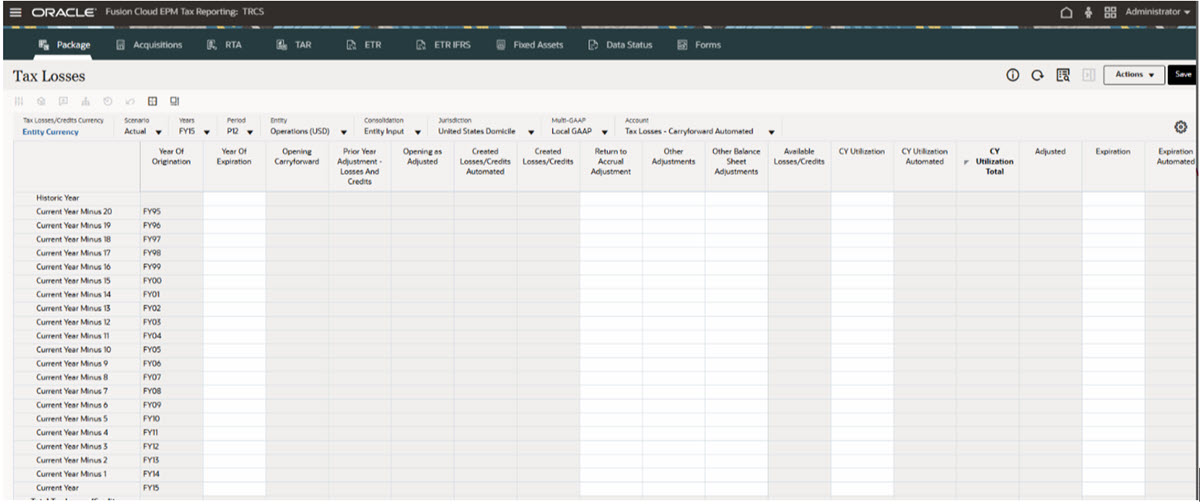

    Formular "Steuerverluste national"
  6. Geben Sie bei Bedarf Steuerverluste für das ausgewählte Jahr ein. Eine Beschreibung aller zum Abschließen der Dateneingabe benötigten Spalten im Formular "Steuerverluste" finden Sie unter "Detaillierter Zeitplan für Steuerverluste und -gutschriften" im Abschnitt Nationale detaillierte Steuerverluste und -gutschriften. Einige Spalten werden automatisch mit den Details aus dem Formular "Aktuelle Rückstellung" aufgefüllt.
  7. Klicken Sie auf Speichern.
  8. Wählen Sie unter Aktionen die Option Konsolidierung aus.
