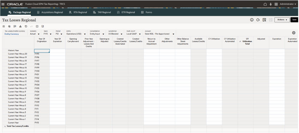

    Formular "Regionale Steuerverluste"
  6. Geben Sie bei Bedarf regionale Steuerverluste für das ausgewählte Jahr ein. Eine Beschreibung aller zum Abschließen der Dateneingabe benötigten Spalten im Formular "Steuerverluste regional" finden Sie unter Detaillierter Zeitplan für regionale Steuerverluste und -gutschriften im Abschnitt Regionale detaillierte Steuerverluste und -gutschriften. Einige Spalten werden automatisch mit den Details aus dem Formular "Aktuelle Rückstellung regional" aufgefüllt.
