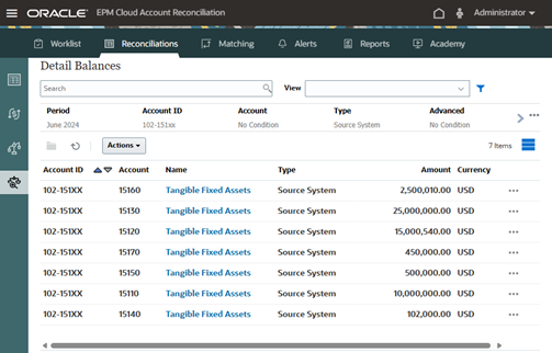

En la siguiente imagen se muestra la pestaña Balances de detalle para la conciliación de grupo 102-151XX. Los filtros se utilizan para mostrar el balance del sistema de origen para el período de junio de 2024. Los balances mostrados se dividen por subsegmento. Tenga en cuenta que la suma de los importes mostrados es de 53 552 550 USD, que es el mismo que el importe mostrado para este ID de cuenta en el separador Balances de conciliación. Consulte Separador Balances de conciliación.
En esta imagen se muestra el separador Balances de detalle de la tarjeta Conciliaciones.
