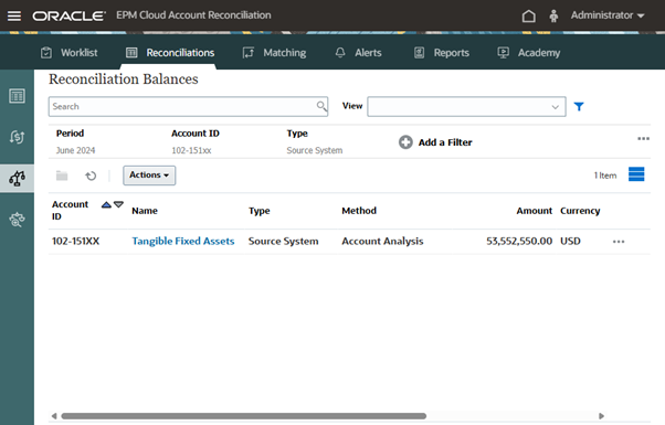

En la imagen siguiente se muestra el separador Balances de conciliación para el ID de cuenta 102-151XX. Los filtros se utilizan para mostrar solo el balance del sistema de origen para junio de 2024, que es de 53 552 550 USD.
En esta imagen se muestra el separador Balances de conciliación de la tarjeta Conciliaciones.
