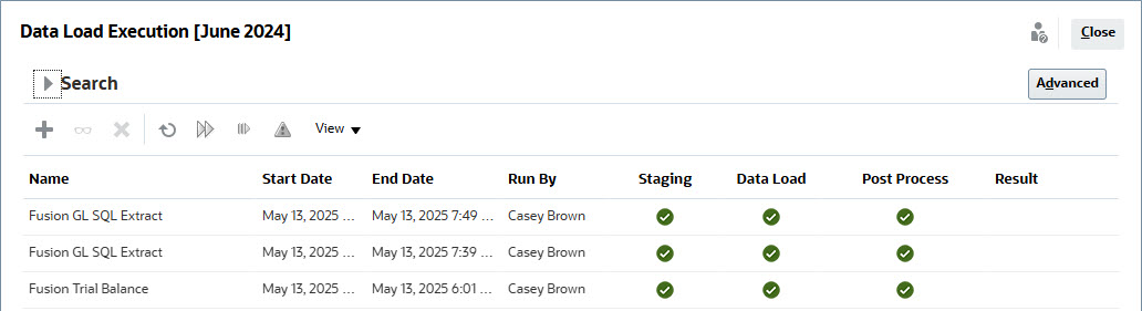

    El cuadro de diálogo Ejecución de carga de datos contiene un historial de las cargas de datos, en el que se incluye la fecha de inicio, la fecha de finalización, el usuario que las ha ejecutado, el estado, el resultado y el modo seleccionado en la definición de carga de datos. El informe de estado muestra los subprocesos y el estado de cada uno.
    Cuadro de diálogo Ejecución de carga de datos
    • Asignación de etapas: el proceso de asignación de etapas extrae balances del sistema de origen, asigna el ID del perfil y el tipo de balance, y almacena los balances en una tabla de asignación de etapas temporal. En la tabla de asignación de etapas, existe una relación de uno a uno con los balances del sistema de origen (no se ha producido ningún resumen). La tabla de asignación de etapas se refresca con todas las cargas de datos; los balances de cargas anteriores no se mantienen.
    • Carga de datos: el proceso de carga resume los balances por perfil, tipo de balance, depósito de monedas y código de moneda, y carga los balances en Account Reconciliation. Estos balances se almacenan permanentemente pero se actualizan si se importan balances con modificaciones en el futuro.

  3. Seleccione una carga de datos existente para ejecutar y haga clic en Ejecutar.
    Al seleccionar Convertir balances a depósitos con monedas de valor mayor, la conversión de moneda fallará si los tipos de cambio necesarios no están definidos en el sistema. Haga clic en el enlace Tipos de cambio de moneda que faltan en la columna Resultado para ver los detalles de los tipos de cambio que faltan. Tras cargar o crear los tipos de cambio de moneda necesarios, haga clic en Reanudar para completar la carga de datos.
Si el trabajo de ejecución de la carga de datos está parado porque hay uno o varios procesos de carga de datos que no se están ejecutando, puede definir manualmente el estado de este trabajo en Error. Seleccione el trabajo y, a continuación, seleccione Forzar cierre en la barra de herramientas. Durante la fase de almacenamiento en ubicación temporal de la ejecución de la carga de datos, si hay alguna integración ejecutándose en Data Integration, aparecerá un mensaje de error que le solicitará que restablezca el proceso en Data Integration. Si la fase de almacenamiento en ubicación temporal ha terminado, se definirá en Error el estado de la fase de carga de datos o la fase de procesamiento posterior, en función de cuál se esté ejecutando.
