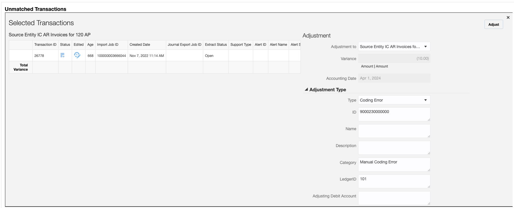

    Captura de la pantalla de detalles de transacción de ajuste
    La imagen siguiente muestra el separador Transacciones no confrontadas para los ajustes únicos.
    captura de pantalla de un ajuste único
