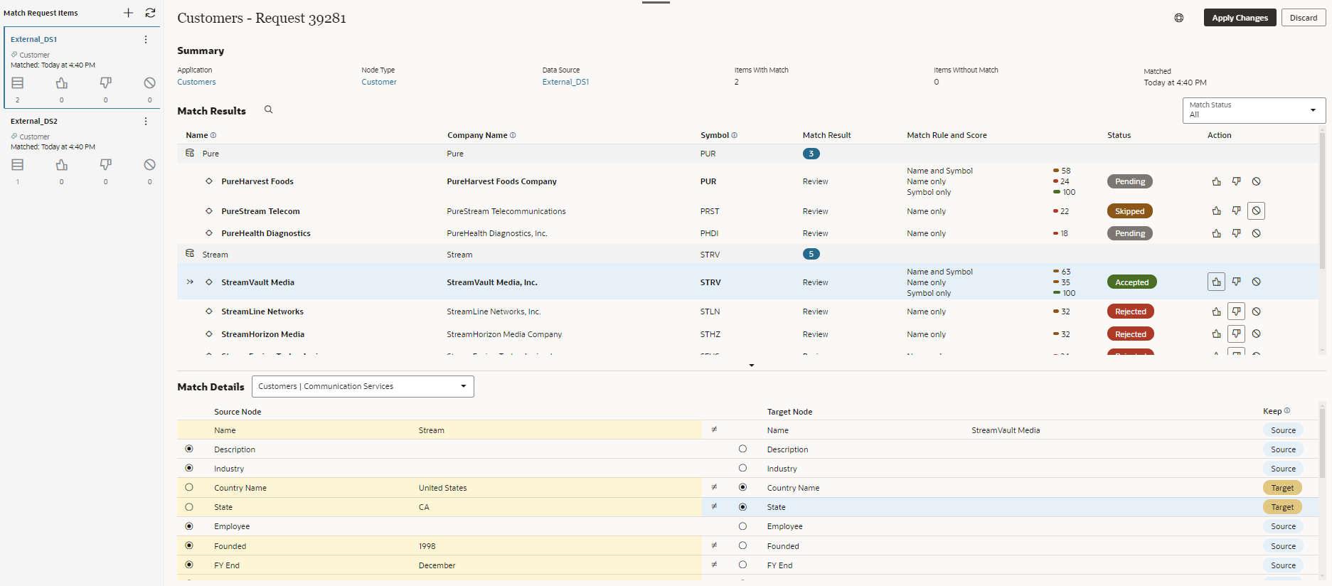

En la pantalla Resultados de coincidencias se muestran los candidatos para coincidencias que podrá aceptar, rechazar u omitir.
Tras ejecutar una coincidencia, en la pantalla se muestran los candidatos para ella:
pantalla Resultados de coincidencia con las secciones que se describen a continuación

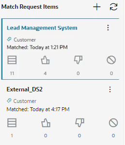

Panel Elementos de solicitud de coincidencia
Panel Resultados que se describe a continuación
En el panel Elementos de solicitud de coincidencia se muestran los conjuntos de resultados de coincidencias de aquellas que haya ejecutado para esta solicitud por origen de datos. Si la solicitud contiene elementos con distintos orígenes de datos, puede ejecutar coincidencias para cada uno de los orígenes de datos. Los resultados se muestran en el panel Elementos de solicitud de coincidencia. Haga clic en un conjunto de resultados de coincidencias para cambiar la vista a las coincidencias de ese origen de datos.
Los conjuntos de resultados de coincidencias se conservan aunque salga del entorno de trabajo de coincidencias (por ejemplo, si vuelve a la vista de solicitudes o si cierra el punto de vista).
Cada conjunto de resultados de coincidencia muestra el número total de elementos de solicitud que tienen candidatos para coincidencia, así como el número de elementos de solicitud con candidatos para coincidencia aceptados, rechazados y omitidos.
En este panel, puede realizar las acciones siguientes:

Sección Resultados de coincidencia
captura de pantalla de Resultados de coincidencia
En la sección Resultados de coincidencia se muestran los candidatos de coincidencias del conjunto de coincidencias seleccionado para que los pueda aceptar, rechazar u omitir. Las propiedades que se han utilizado en la regla de coincidencia están resaltadas en mayúscula.
Si un candidato cumple los criterios de varias reglas de coincidencia, se devuelve un solo resultado para ese candidato que muestra las reglas de coincidencia asociadas. También se muestra la puntuación de coincidencia de cada regla. Por ejemplo, en la captura de pantalla anterior, el candidato StreamVault Media ha cumplido los criterios de tres reglas de coincidencia: Name and Symbol, Name only y Symbol only.
Si una regla de coincidencia cumple o supera el Umbral de aceptación automática (consulte Creación, edición y supresión de reglas de coincidencia), el candidato se marca automáticamente como Aceptado, y los demás candidatos se marcan como Rechazado. Puede revisar el candidato para coincidencia para modificar este estado o seleccionar qué propiedades se van a conservar (consulte Selección de las propiedades que se van a conservar durante una fusión) antes de aplicar los cambios.
Si varias reglas de coincidencia cumplen o superan el Umbral de aceptación automática, se acepta la regla con la puntuación de coincidencia más alta. Si las reglas tienen la misma puntuación de coincidencia, se acepta la regla con la prioridad más alta (es decir, con el Orden de la regla más bajo). Consulte Creación, edición y supresión de reglas de coincidencia.
Si una regla de coincidencia cumple o queda por debajo del Umbral de exclusión automática, no se muestra el candidato para coincidencia en los resultados de coincidencia.
La sección Resultados de coincidencia contiene la siguiente información:
  • Elementos de solicitud: el conjunto de resultados se agrupa por los elementos de solicitud entrantes. Los elementos de solicitud aparecen con un icono de origen de datos icono de Origen de datos y resaltados sobre un fondo de color gris. En la columna Resultados de coincidencia de cada uno de los elementos de solicitud se muestra el número de resultados de coincidencia encontrados.
    En el ejemplo anterior, la primera fila con el nombre "Pure" y la quinta fila con el nombre "Stream" son los elementos de solicitud entrantes.
  • Candidatos de coincidencia: aparecen con sangría aplicada debajo de cada elemento de solicitud. Los candidatos para coincidencia son nodos existentes que se ha considerado que tienen este carácter según las reglas de coincidencia y que aparecen con un icono de nodo icono de nodo. Se muestran los siguientes detalles sobre cada uno de los candidatos: (En la columna Ejemplo se muestran los valores correspondientes de la captura de pantalla de ejemplo anterior).

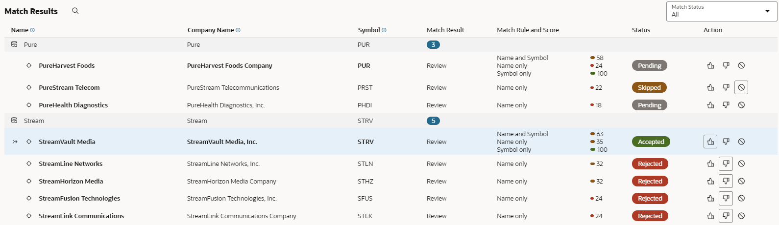

    Columna Descripción Ejemplo
    Nombre Propiedad Nombre del candidato de coincidencia.
    Si se ha usado la propiedad Nombre para el proceso de coincidencia, se muestra un icono de información en la cabecera de columna.
    Para el elemento de solicitud Purem los candidatos para coincidencia son PureHarvest Foods, PureStream Telecomm y PureHealth Diagnostics.
    Para el elemento de solicitud Stream, los candidatos para coincidencia son StreamVault Media, StreamLine Networks y otros nombres que coinciden con los criterios de regla.
    Propiedades adicionales que se utilizan para la coincidencia Si se utilizan otras propiedades además de Name en las reglas de coincidencia, aparecen como columnas con un icono de información en la cabecera de columna. Las otras propiedades que se utilizan en las reglas de coincidencia del ejemplo anterior son:
    • Nombre de empresa
    • Símbolo
    Resultado de coincidencia
    En los elementos de solicitud entrantes, se muestra el número de coincidencias.
    En los candidatos para coincidencias, se muestra Revisar, lo que indica que se ha identificado un nodo del tipo de nodo como posible coincidencia para el elemento de solicitud.
    Para los candidatos de coincidencia que se han aceptado automáticamente, se muestra Coincidencia.
    En las filas del elemento de solicitud se muestra el número de coincidencias (3 y 5), mientras que en todas las filas de los candidatos para coincidencia aparece Revisar en la columna Resultados de coincidencia, lo que indica que se han identificado como posibles candidatos para coincidencia.
    Regla y puntuación de coincidencia Muestra la siguiente información:
    • El nombre de la regla de coincidencia del tipo de nodo y del origen de datos.
    • El nivel de confianza del candidato para coincidencia, tal y como se indica mediante una puntuación numérica y una barra de medición de color.
    Para obtener más información sobre la puntuación de coincidencia, consulte las preguntas frecuentes ¿Cómo se calculan las puntuaciones de coincidencia y cómo puedo utilizarlas?
    Para ambos elementos de solicitud entrantes, se muestran las reglas de coincidencia Symbol Only con niveles de confianza 100, lo que indica que los candidatos para coincidencia coinciden completamente con los criterios de reglas de coincidencia.
    Los candidatos muestran números más bajos para las reglas Name and Symbol y Name Only, lo que indica un nivel inferior de confianza para esos candidatos porque solo coinciden con algunos de los criterios de las reglas de coincidencia.
    Estado Muestra la siguiente información:
    • Pendiente: aún no se ha realizado una acción en el candidato para la coincidencia.
    • Aceptado: se ha aceptado al candidato para la coincidencia como coincidencia.
      Al aceptar un candidato para coincidencia, se actualizan automáticamente el resto de candidatos con estado Pendiente para ese elemento de solicitud a Rechazado.
    • Rechazado: el candidato para la coincidencia se ha rechazado, porque ha aceptado otro candidato o porque lo ha rechazado.
    • Omitido: el candidato para coincidencia se ha revisado y marcado como omitido. Al marcar un candidato como Omitido, la próxima vez que ejecute la coincidencia para ese tipo de nodo y origen de datos, se volverá a mostrar para que lo revise y pueda llevar a cabo la acción necesaria.
    Dos de los candidatos de Pure tienen el estado Pendiente, lo que indica que aún no han sido aceptados o rechazados, mientras que el candidato para coincidencia PureStream Telecomm ha sido Omitido.
    En el caso de los candidatos de Stream, el primer candidato tiene el estado Aceptado. De esta forma se actualiza automáticamente el estado del resto de candidatos para coincidencia pendientes a Rechazado.
    Acción Le permite aceptar, rechazar u omitir a un candidato para coincidencia. Consulte Revisión de resultados de coincidencias y aplicación de cambios. Aparecen los botones Aceptar, Rechazar y Omitir para cada uno de los candidatos para coincidencia.

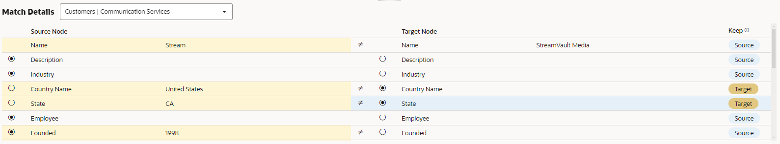

Detalles de coincidencia
captura de pantalla de Detalles de coincidencia
En la sección Detalles de coincidencia se muestran las propiedades tanto del elemento de solicitud como del candidato para coincidencia lado a lado para que pueda compararlos.
Utilice el menú desplegable para seleccionar el punto de vista (y el padre, en el caso de puntos de vista de jerarquía) del nodo de origen.
Haga clic en Localizar nodo de origen Botón Localizar nodo de origeny en Localizar nodo de destino Botón Localizar nodo de destino para ver los nodos de origen o de destino en sus puntos de vista. Puede acceder a información adicional, como la ubicación jerárquica los enlaces de nodo y el historial de transacciones, visualizando el nodo en el punto de vista. Haga clic en el separador Buscar coincidencias y desduplicar icono de coincidencia en la parte izquierda de la ventana del punto de vista para volver al entorno de trabajo de coincidencias.
  • En la sección Nodo de origen se muestran las propiedades y los valores de la instancia del elemento de solicitud entrante, incluidas las propiedades de relación y padre.
  • En la sección Nodo de destino se muestran las propiedades y los valores del candidato para coincidencia existente en el punto de vista.
Las propiedades que se actualicen en el elemento de solicitud aparecen resaltadas en color amarillo, mientras que las diferencias en los valores de propiedad entre el elemento de solicitud entrante y el nodo de destino existente se indican con un signo No igual (≠).
Puede seleccionar que se conserve el valor de propiedad de origen y de destino de un candidato para coincidencia seleccionando el botón de radio en la columna Nodo de origen o Nodo de destino. La columna Conservar indica si el valor de una propiedad procede del nodo de origen o del nodo de destino. Consulte Selección de las propiedades que se van a conservar durante una fusión.
Las propiedades mostradas y los valores predeterminados de conservación se basan en la regla de supervivencia que se haya definido para el tipo de nodo y el origen de datos. Consulte Creación, edición y supresión de reglas de supervivencia.
