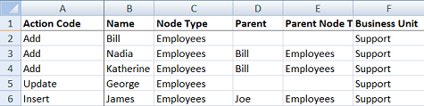

Ejemplo 6-1 Ejemplo
En el siguiente ejemplo se muestran algunos nodos que se están agregando, actualizando e insertando en un punto de vista jerárquico:
En la imagen se muestra una hoja de cálculo con filas para agregar, actualizar e insertar nodos.
En la siguiente lista se describen los puntos clave del ejemplo:
  • Todos los nodos tienen el tipo de nodo Employees.
  • La columna Business Unit indica que el tipo de nodo tiene una propiedad denominada Business Unit.
  • La segunda fila agrega un nodo denominado Bill. Las celdas Parent y Parent Node Type están vacías, lo que indica que son nodos superiores.
  • La tercera y la cuarta fila agregan nodos hijo al nodo de Bill.
  • La quinta fila actualiza un nodo existente definiendo su propiedad Business Unit con un valor Support.
  • La sexta fila inserta un nodo existente denominado James en un nodo padre denominado Joe.
