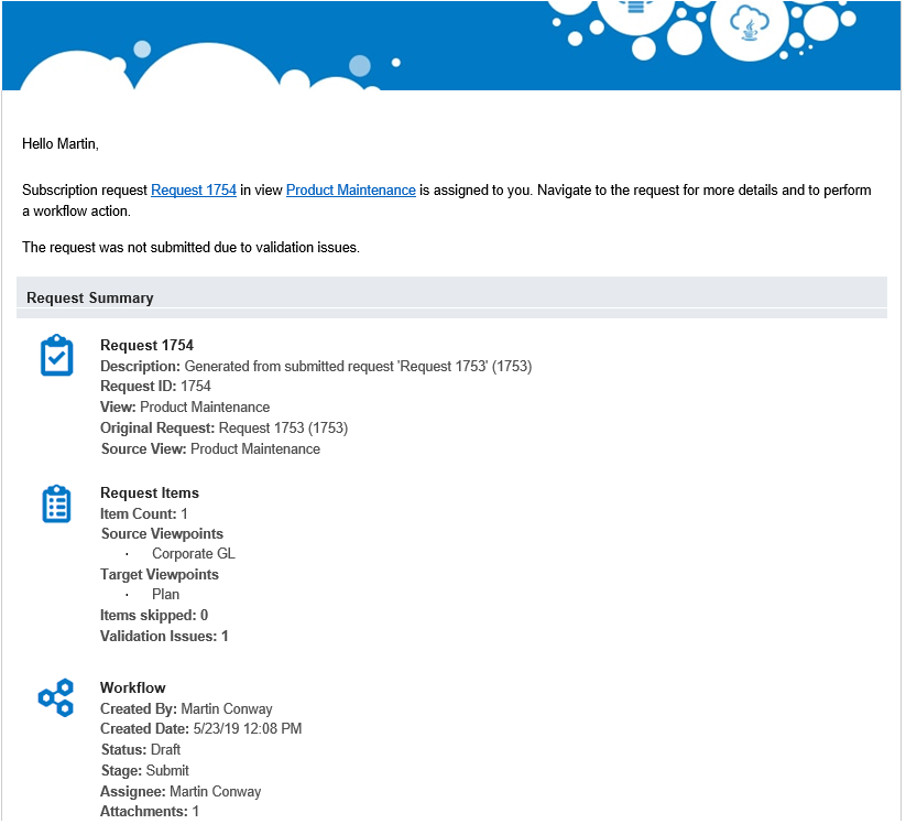

Como ejemplo, la notificación que se muestra a continuación muestra que se ha creado la solicitud de suscripción y que no se ha omitido ningún registro. Esto significa que todos los elementos se han cargado correctamente en la solicitud de suscripción, pero que quizá deba realizar acciones en alguno de los elementos antes de que puedan enviarse. Por ejemplo, esta solicitud de suscripción tiene un problema de validación que debe resolverse para poder enviar la solicitud. Puede hacer clic en el enlace de solicitud que se incluye en la notificación para abrir la solicitud y obtener más información.
captura de pantalla que muestra una notificación con los campos especificados anteriormente
