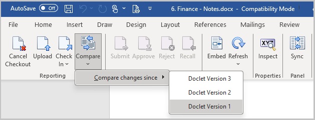

En el estado bloqueado y cargado, puede realizar una comparación de doclets seleccionando la flecha en el botón Comparar de la cinta de opciones de Narrative Reporting y, a continuación, seleccionando Comparar cambios desde para ver una lista de versiones de doclet. Puede seleccionar cualquiera de las versiones de doclet en la lista. En Figure 24-63, hemos seleccionado la versión de doclet 1.
Figure 24-63 Acceso a Comparar desde la cinta de opciones de Narrative Reporting
Menú desplegable Comparar al que se accede desde la cinta de opciones de Narrative Reporting mediante Comparar, a continuación, Comparar cambios desde y, después, la lista de versiones del doclet

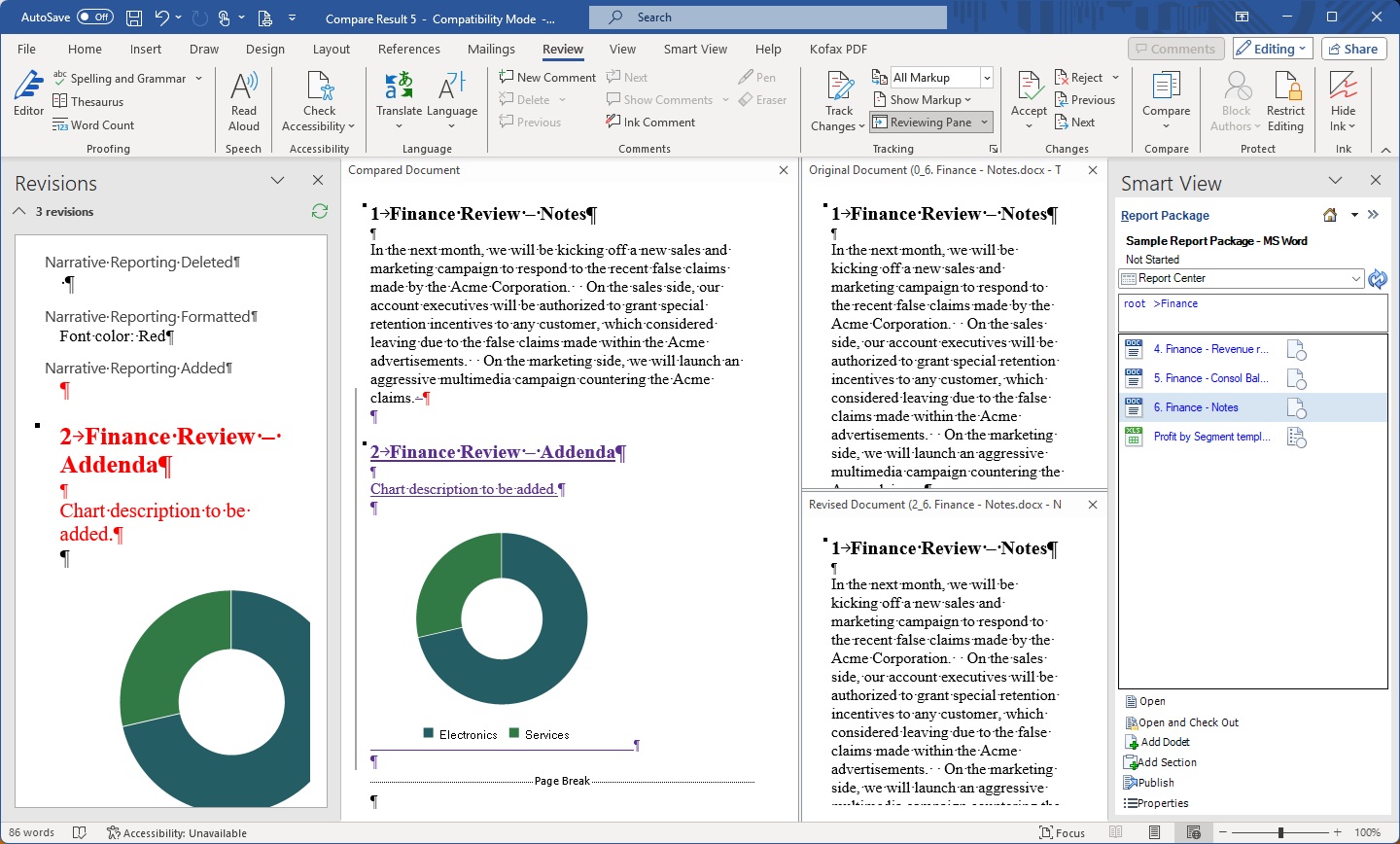

El resultado de la comparación de las dos versiones de doclet se presenta en el formato de Word con estos paneles:
  • Resumen de cambios
  • Doclet comparado
  • Versión original del doclet: considérela la versión base
  • Versión revisada del doclet: la versión que compara con la versión original
En el ejemplo que se muestra en Figure 24-65 se pueden ver los resultados de la comparación de la versión original de un doclet con la versión más reciente:
Figure 24-65 Resultados de comparación de doclets
Resumen de cambios, doclet comparado, versión original del doclet y versión revisada del doclet: la versión que está comparando con la versión original

    1. En la cinta de opciones de Narrative Reporting, seleccione la flecha en el botón Comparar y, a continuación, seleccione Comparar cambios desde (que se muestra en Figure 24-63).
    2. En la lista de versiones de doclet, seleccione cualquiera de las versiones de doclet de la lista.
      Se presenta el documento de comparación. Aparece un ejemplo en Figure 24-65.

      Se presenta el documento de comparación, como se muestra en Figure 24-65.
    3. Continúe con el paso 4.
  4. En la ventana de resultados de comparación de doclets, revise los cambios con las herramientas de Word según sea necesario.
