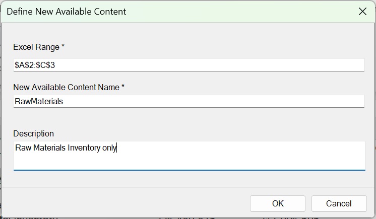

    Al hacerlo, se inicia el cuadro de diálogo Definir nuevo contenido disponible:
    Cuadro de diálogo Definir nuevo contenido disponible
  8. En el cuadro de diálogo Definir nuevo contenido disponible, proporciona un nombre y una descripción opcional para el nuevo contenido disponible.
    El rango que ha seleccionado se introduce de forma predeterminada en el cuadro de texto Rango de Excel. O bien, puede escribir un rango válido.
  9. Haga clic en Aceptar.
    El nuevo contenido está disponible para incrustarlo en el doclet de Word o PowerPoint.
