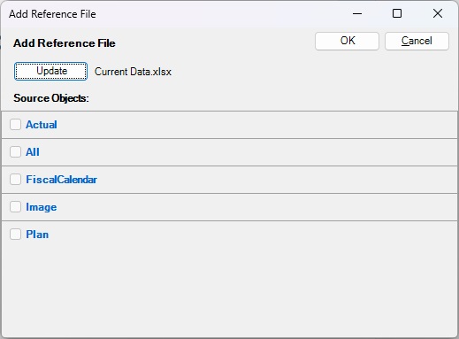

    En Objetos de origen, se muestran los rangos con nombre del archivo de Excel. Estos rangos se pueden seleccionar como contenido disponible que posteriormente se puede embeber. Por ejemplo, en Figura 24-25, el archivo de Excel que se ha seleccionado, Current Data.xlsx, contiene cinco rangos con nombre; por lo tanto, estos rangos con nombre se pueden seleccionar como contenido disponible y, porteriormente, se pueden embeber en el doclet.
    Figura 24-25 Cuadro de diálogo Agregar archivo de referencia que muestra objetos de origen de rangos con nombre
    Cuadro de diálogo Agregar archivo de referencia, que muestra cinco rangos con nombre del archivo de referencia seleccionado que se pueden registrar como contenido disponible con el doclet.
    Recuerde que los rangos que se muestran aquí se han especificado previamente como rangos con nombre en Definición de rangos con nombre en archivos de referencia.
