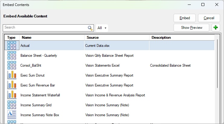

  6. En Embeber contenido, seleccione el contenido disponible que desea incrustar.
    De forma opcional, haga clic en el botón Mostrar vista previa para visualizar una vista previa del contenido disponible seleccionado, como se describe enVista previa del contenido disponible.
    En Figura 24-28, el contenido disponible, "Actual", está seleccionado.
    Figura 24-28 Cuado de diálogo Embeber contenido con el contenido disponible del archivo de referencia seleccionado
    Cuadro de diálogo Incrustar contenido con el filtro Actual seleccionado para el contenido disponible
  7. Haga clic en Embeber para embeber el contenido seleccionado en el doclet.
