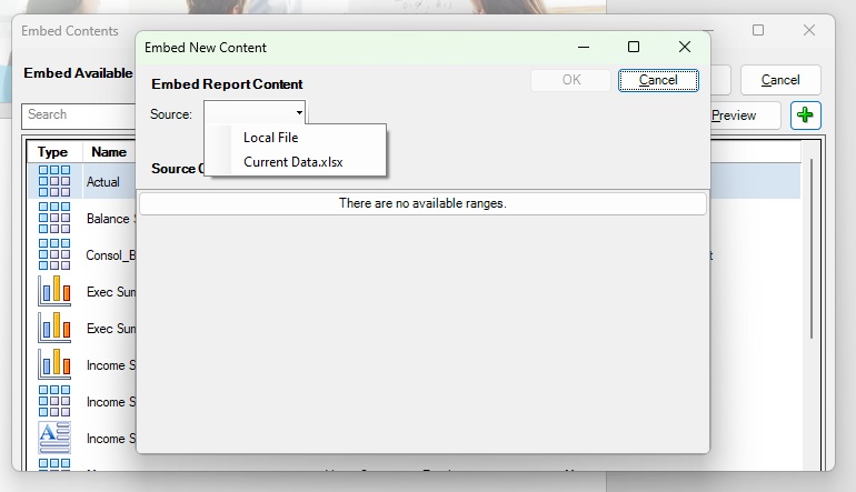

  3. Haga clic en Botón para agregar el contenido disponible en el cuadro de diálogo Embeber contenido para iniciar el cuadro de diálogo Embeber nuevo contenido.
  4. En Embeber nuevo contenido, haga clic en el menú desplegable en el campo Origen y seleccione una opción, como se muestra en Figura 24-31.
    • Archivo local: después de seleccionar Archivo local, haga clic en Botón Elegir archivo, busque la ubicación del archivo de Excel que planea utilizar como archivo de referencia y, a continuación, seleccione el archivo.
    • Un archivo de referencia: si desea agregar más contenido disponible de un archivo de referencia registrado previamente en la lista, seleccione el archivo en el menú desplegable Origen.
    Figura 24-31 Cuadro de diálogo Embeber nuevo contenido
    Cuadro de diálogo Embeber nuevo contenido, que muestra el menú desplegable en el campo Origen, donde podrá seleccionar Archivo local la primera vez que agregue un archivo de referencia a un doclet o seleccionar un archivo de referencia que ya está en la lista.
    Con cualquiera de estas seleccione, se mostrará la lista de rangos que se pueden seleccionar para el contenido disponible en Objetos de origen.
    Para el ejemplo de este tema, seleccionaremos el archivo Current Data.xlsx que se ha utilizado previamente en Registro de archivos de referencia con un doclet y Incrustación de contenido de archivo de referencia en un doclet. Ahora, se muestran cuatro rangos en Objetos de origen que se pueden agregar como contenido disponible, como se muestra en Figura 24-31 en el siguiente paso.

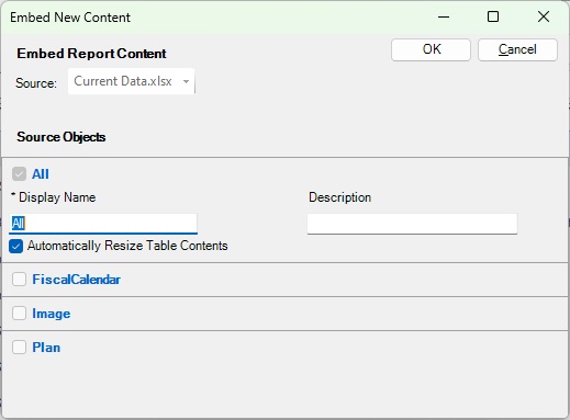

  5. En el cuadro de diálogo Embeber nuevo contenido, haga clic en el nombre (no en la casilla de control) del objeto de origen que desea embeber en el doclet.
    Sugerencia:
    Seleccione solo un objeto.
    En Figura 24-32, se ha hecho clic en el nombre de objeto "All" y se ha seleccionado la casilla de control.
    Figura 24-32 Cuadro de diálogo Embeber nuevo contenido con un rango con nombre seleccionado
    Cuadro de diálogo Embeber nuevo contenido con un rango con nombre seleccionado.
  6. Haga clic en Aceptar para embeber el contenido seleccionado en el doclet.
