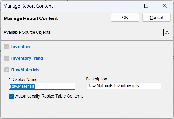

  4. Para cambiar el nombre mostrado, la descripción opcional y el valor de ajuste de tamaño de columna de tabla de los rangos con nombre en el archivo de referencia:
    1. Haga clic en Botón Acciones que aparece junto a un archivo de referencia junto al archivo de referencia con los rangos con nombre con los que desea trabajar y seleccione Gestionar contenido de informe.
    2. Opcional: En el cuadro de diálogo Gestionar contenido de informe, haga clic en el enlace con el nombre del archivo de referencia para ampliarlo y realice los cambios necesarios en los campos Nombre mostrado y Descripción. A continuación, active o desmarque la casilla de verificación Cambiar tamaño de los contenidos de la tabla automáticamente según sea necesario y, por último, haga clic en Aceptar.
      Desactive la opción de ajuste de tamaño en la opción Cambiar tamaño de los contenidos de la tabla automáticamente para minimizar las variaciones entre la tabla de Word incrustada y la tabla o la cuadrícula de referencia de origen.
      En el siguiente ejemplo, se puede cambiar el nombre del contenido denominado "Raw Materials", se puede modificar la descripción opcional, y se puede desmarcar la casilla de verificación Cambiar tamaño de los contenidos de la tabla automáticamente.
      Cuadro de diálogo Gestionar contenido de informe para los archivos de referencia, con campos editables para Nombre mostrado y Descripción y una casilla de verificación para el valor Cambiar tamaño de los contenidos de la tabla automáticamente.
