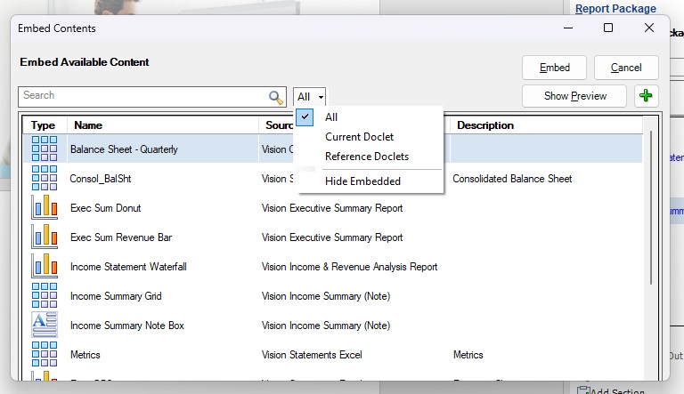

    Se inicia el cuadro de diálogo Incrustar contenido.
  4. Opcional: Seleccione una opción de filtro para acotar la lista de contenido disponible:
    • Todo: opción predeterminada. Muestra todo el contenido disponible.
    • Doclet actual: muestra el contenido disponible de cualquier archivo de referencia que esté registrado con el doclet actual.
    • Doclets de referencia: muestra el contenido disponible de todos los doclets de referencia del paquete de informes.
    • Ocultar embebidos: oculta el contenido disponible que ya se ha embebido en el doclet actual.
    Cuadro de diálogo Incrustar contenido con las opciones de filtrado Todo, Doclet actual, Doclets de referencia y Ocultar embebidos
  5. Opcional: Introduzca un término en el campo de búsqueda y haga clic en el icono de lupa para acotar la lista de contenido disponible.
    Nota:
    No es necesario usar comodines. Narrative Reporting busca el término en cualquier parte de los nombres del contenido disponible.
    Cuadro de diálogo Incrustar contenido con el término "sum" en el campo de búsqueda y el icono de lupa mostrado
    En el ejemplo de arriba, se ha introducido el término sum. Narrative Reporting busca sum y devuelve todo el contenido disponible en cuyo nombre aparezca este término.
    Tenga en cuenta que, al hacer clic en el icono de lupa, este cambia a una X:
    Campo de búsqueda en el que se muestra el icono de X
    Utilice el icono de X del campo de búsqueda para borrar el término y devolver la lista de contenido disponible a su estado original.
    Nota:
    También puede aplicar opciones de filtrado (descritas en el paso anterior) a los resultados de búsqueda.
