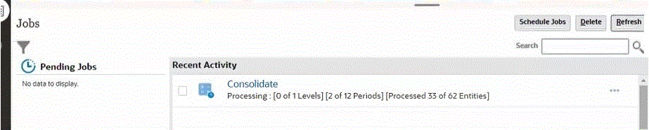

Puede ver el estado en tiempo real del trabajo de consolidación en la consola Trabajos. Esta muestra información sobre el nivel que se va a procesar, así como del período que se va a consolidar y el número total de entidades procesadas en relación con el número total de entidades para el período de procesamiento.
Debe refrescar periódicamente la pantalla en la consola Trabajos para ver las actualizaciones más recientes mientras se ejecuta el trabajo.
Estado de procesamiento del trabajo de consolidación

El estado en tiempo real no se mostrará si ejecuta una consolidación en varias entidades exclusivas seleccionadas mediante separación por comas (por ejemplo: E1, E2), o si ejecuta una consolidación con la variable de sustitución EnableYearlyConsol activada.
