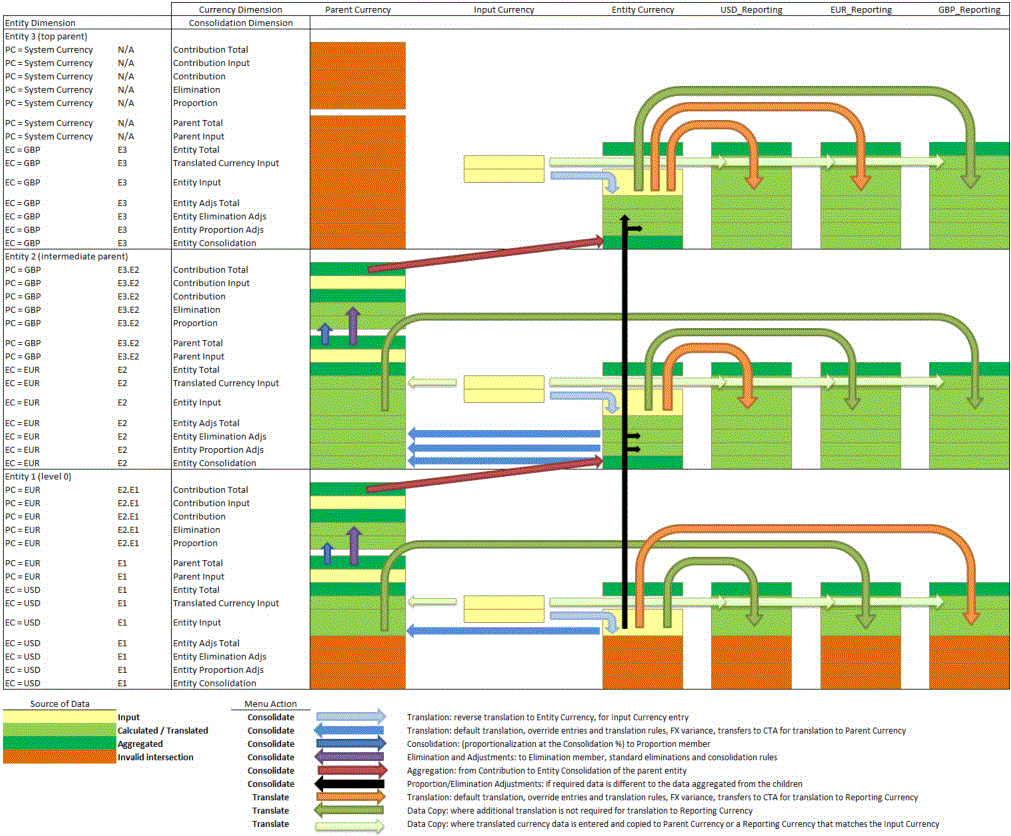

Dimensiones Consolidación/Moneda
Flujos de datos de una entidad hijo a una entidad padre en una aplicación de varias monedas en las dimensiones Consolidación y Moneda. En una aplicación de moneda única, la dimensión Moneda no existe, y los datos solo fluyen a través de la dimensión Consolidación.

Diagrama de flujo de consolidación
