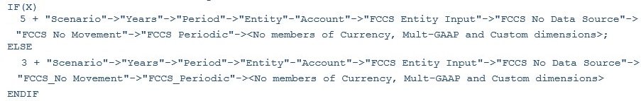

La opción Controlar almacenamiento de vista hasta la fecha tendrá un impacto en las fórmulas de miembro creadas de forma personalizada. Una vez que haya activado la opción y reducido el tamaño del cubo, deberá realizar el siguiente cambio en todas las fórmulas de miembro que devuelvan un número constante.
Ejemplo: fórmula original
Ejemplo de fórmula de miembro original
Se debe cambiar a:
Ejemplo de fórmula de miembro modificada
El sistema almacena un cero (0) en la intersección "Scenario"->"Years"->"Period"->"Entity"->"Account"->"FCCS_Entrada de entidad"->"FCCS_Sin origen de datos"->"FCCS_Sin movimiento"->"FCCS_Periódico "-> <No members of Currency, MultiGAAP and Custom dimensions> " que se utilizará con este propósito.
