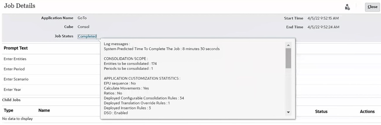

Puede ejecutar una regla denominada Predecir tiempo de consolidación, que permite al sistema calcular el tiempo de ejecución previsto de un trabajo de consolidación. La regla puede asociarse a cualquier formulario como una opción de menú contextual. Puede ver el tiempo de consolidación previsto en el registro de trabajos, ubicado en el icono Trabajos.
Si desea que la regla Predecir tiempo de consolidación se ejecute automáticamente cada vez que se ejecute la regla Consolidación, puede agregar una variable de sustitución denominada EnablePredictConsolidate y establecer el valor en True. A continuación, la rutina de predicción se ejecutará de forma automática durante la consolidación y puede ver el tiempo previsto en el registro de trabajos de la regla Consolidación. Tenga en cuenta que al ejecutar la regla Predecir tiempo de consolidación puede tener automáticamente un efecto en el rendimiento de la regla.

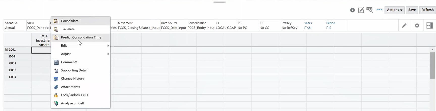

Inicio de la regla desde un formulario
Para iniciar la regla desde un formulario:
Haga clic en el icono Navegador
En Crear y gestionar, haga clic en Formularios para abrir el editor de formularios.
Seleccione el separador Otras opciones para asignar el menú Predecir tiempo de consolidación a un formulario.
En la página de inicio, haga clic en Datos y, a continuación, abra el formulario.
En el menú Acciones o haciendo clic con el botón derecho en la celda de un formulario, seleccione Reglas de negocio y seleccione Predecir tiempo de consolidación.
Seleccione o introduzca miembros de la dimensión para Entidades, Periodo, Escenario y Año.
Haga clic en Iniciar para ejecutar la regla.
En el cuadro de diálogo de mensajes del registro se muestra Tiempo previsto por el sistema para completar el trabajo.
Visualización del tiempo previsto al ejecutar la regla de consolidación
Para visualizar el tiempo previsto al ejecutar una regla de consolidación:
EnablePredictConsolidate y establezca el valor en True.La rutina de predicción se ejecuta automáticamente.
