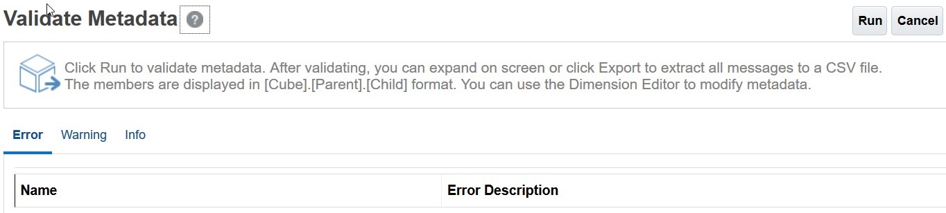

Análisis de metadatos de aplicación
Para asegurarse de que los metadatos son válidos, puede ejecutar Validar metadatos en el separador Visión general de la aplicación. Consulte Validación de metadatos.
Proceso de validación de metadatos

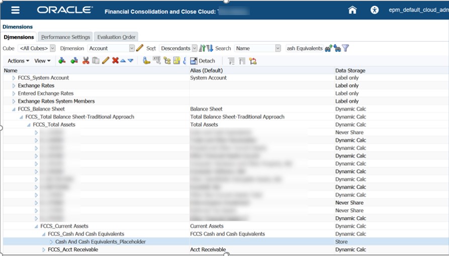

Compruebe los miembros predefinidos de la dimensión de cuenta de cálculo dinámico de nivel 0
Revise los siguientes miembros FCCS predefinidos de la dimensión de cuenta en el Editor de dimensiones para asegurarse de que todos tienen un miembro hijo con Almacenamiento de datos definido en Almacenar.
Si la aplicación no necesita ningún miembro hijo para ninguno de los miembros FCCS predefinidos, deberá crear una cuenta de marcador de posición o "ficticia" almacenada, ya que no puede cambiar directamente los miembros FCCS predefinidos a Almacenar.

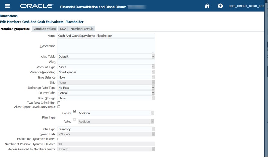

Por ejemplo, si "FCCS_Efectivo y equivalentes de efectivo" no tiene un miembro hijo almacenado, cree uno denominado "FCCS_Efectivo y equivalentes de efectivo_Marcador de posición".
Ejemplo de miembro marcador de posición

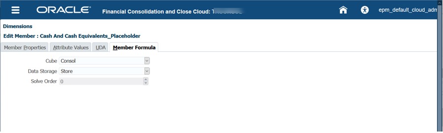

Asegúrese de definir Almacenamiento de datos en Almacenar en ambos separadores Propiedades del miembro y Fórmula de miembro.
Separador Propiedades del miembro
Separador Fórmula de miembro

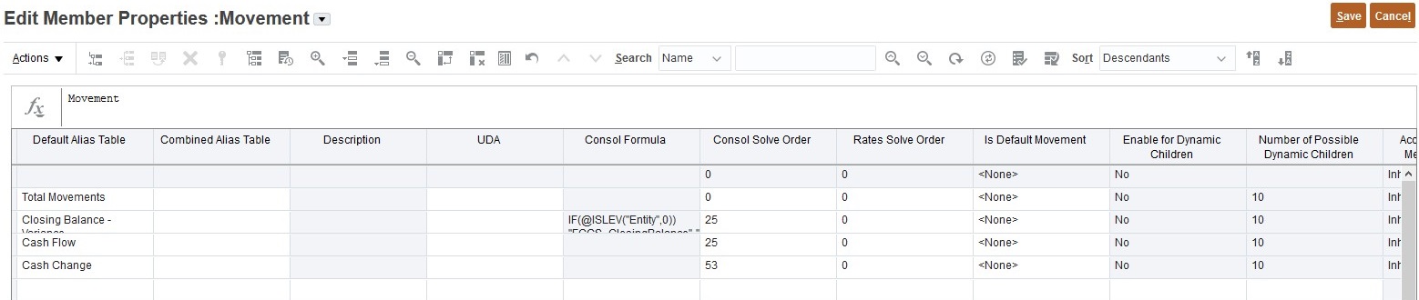

Asegúrese de que los miembros de dimensión de cálculo dinámico tienen el orden de resolución correcto

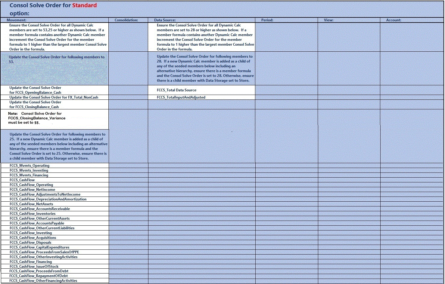

En la siguiente tabla se muestran los valores de orden de resolución de consolidación cuando se utiliza la opción estándar de cuenta como dimensión densa:
Tabla de orden de resolución para la opción estándar

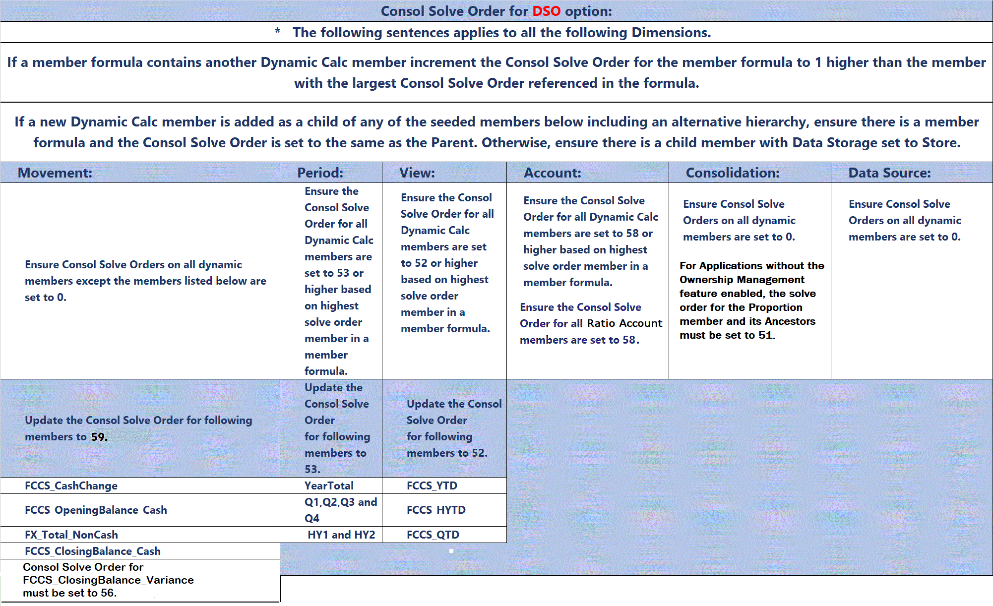

En la siguiente tabla se muestran los valores de orden de resolución de consolidación cuando se utiliza la opción de optimización ligera densa (DSO) que usa período y movimiento como dimensiones densas:
Orden de resolución para aplicaciones DSO
Nota:
Puede que exista un conflicto de orden de resolución con la fórmula del miembro de Total de padre y la fórmula de Acumulado anual. El miembro FCCS_Parent Total solo se aplica a Moneda padre en aplicaciones de varias monedas. Se recomienda que utilice Total de entidades en lugar de Total de padre, si es posible. De lo contrario, intente cambiar el Orden de resolución en FCCS_Parent Total a 51 y, a continuación, actualice la base de datos. Asegúrese de verificar sus datos.

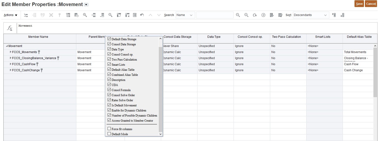

Capturas de pantalla de ejemplo para cambiar el orden de resolución
Haga clic en Aplicaciones, después, enDescripción general y, a continuación, seleccione el separador Dimensiones. Haga clic con el botón derecho en una columna y desactive el modo Predeterminado. A continuación, desplácese hasta la columna Orden de resolución de consolidación. Puede hacer clic en las columnas y arrastrarlas para facilitar la visualización.
Columna Orden de resolución
Orden de resolución de Propiedades del miembro
Una vez que se han realizado todos los cambios anteriores, vuelva a ejecutar Validar metadatos y, a continuación, ejecute Refrescar base de datos.

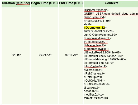

El informe de diseño simétrico es mucho más rápido que el asimétrico. Un alto número de nOdometers en el Informe de actividad (consulte el siguiente informe de ejemplo para ver un ejemplo) es un buen indicador de informe asimétrico ineficiente. Lo ideal es que un informe asimétrico tenga nOdometers:1.
Las 10 principales consultas de Essbase con peor rendimiento de más de 15 segundos
Informe de consulta de Essbase
