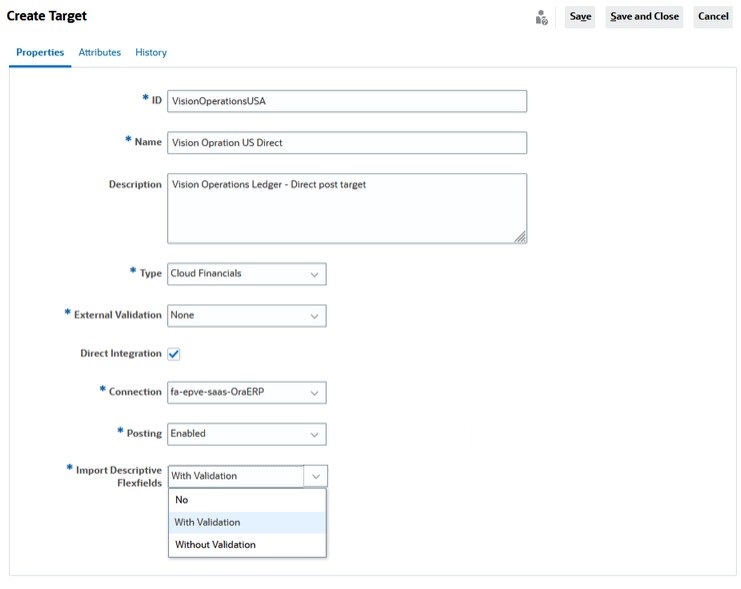

    Cuadro de diálogo de creación de destinos para Asientos de Enterprise
  4. En el separador Propiedades, especifique la siguiente información:

    • Tipo: en la lista desplegable, seleccione el tipo de integración con el sistema ERP de destino, por ejemplo, Cloud Financials u Otro.
    • Validación externa: puede seleccionar lo siguiente en la lista desplegable:
      • Ninguna: si selecciona esta opción, no se llevará a cabo ninguna validación externa. De forma predeterminada, se seguirá produciendo la validación interna del asiento.
      • Personalizada: si selecciona esta opción, debe validar los datos de asientos con respecto al sistema ERP de destino mediante la configuración del tipo de validación externa que desee.
      Consulte también: guías Trabajar con EPM Automate y API de REST para Oracle Fusion Cloud EPM.
    • Integración directa: si ha seleccionado Cloud Financials como tipo de integración, la casilla de control Integración directa está seleccionada de forma predeterminada. La integración directa es un proceso de contabilización dedicado en el sistema ERP.
      Nota:
      Debe crear un origen personalizado denominado EPM EJ en Cloud Financials antes de realizar la contabilización.
    • Si el tipo de integración es Otro, la opción Integración directa no está disponible.
      Si no está seleccionada la casilla de verificación de Integración directa, no se desencadenará ningún trabajo después de la etapa de flujo de trabajo final y el estado de contabilización del asiento será Listo para contabilización. Puede utilizar los comandos de EPM Automate o herramientas de API de terceros para realizar la contabilización. Puede utilizar las API para actualizar el estado a Con errores o Contabilizado. Consulte Proceso de contabilización de Enterprise Journals.
    • Conexión: la lista de conexiones solo se muestra si está activada la opción Integración directa. En la lista desplegable, seleccione una conexión en la lista de conexiones predefinidas por el administrador responsable de la contabilización.
    • Contabilización: seleccione una opción de contabilización:
      • Activado: el sistema contabilizará el asiento si el tipo es Cloud Financials y está seleccionada la opción Integración directa.
      • Desactivado: el sistema no contabilizará el asiento si el tipo es Cloud Financials y está seleccionada la opción Integración directa.
    • Importar campos flexibles descriptivos: importe atributos de asiento a campos flexibles descriptivos en Cloud Financials al contabilizar asientos. Las opciones disponibles son:
      • No: indica que no se importen campos flexibles descriptivos. El valor N se transfiere en el parámetro de trabajo programado durante la contabilización directa de asientos.
      • Con validación: indica que se importen campos flexibles descriptivos con validación. El valor W se transfiere en el parámetro de trabajo programado durante la contabilización directa de asientos.
      • Sin validación: indica que se importen campos flexibles descriptivos sin validación. El valor O se transfiere en el parámetro de trabajo programado durante la contabilización directa de asientos.
      Nota:
      Antes de importar campos flexibles descriptivos, estos se deben configurar en la aplicación Oracle Cloud Financials.
  5. Haga clic en el separador Atributos para agregar atributos o haga clic en Guardar y cerrar para guardar el destino.
