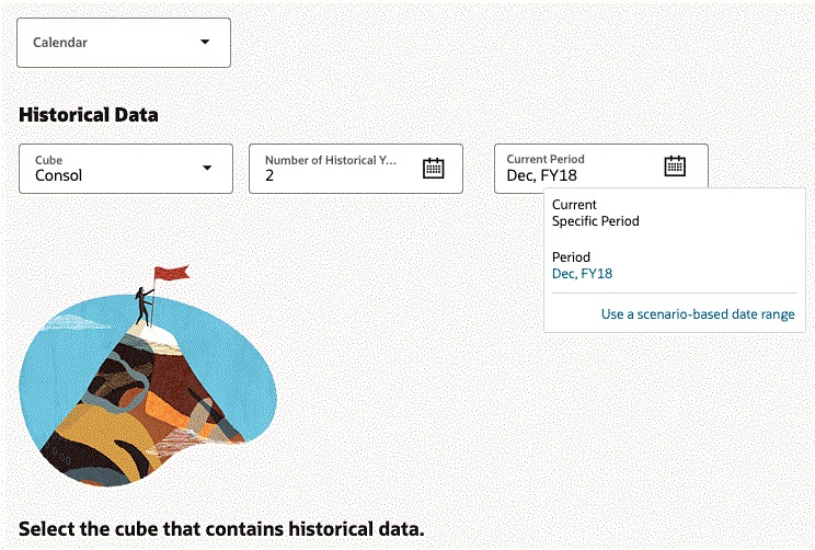

  5. En la página Seleccionar calendario, seleccione un calendario para su uso y, a continuación, haga clic en Siguiente. Cuando selecciona un calendario, la sección Datos históricos se rellena con los detalles del calendario seleccionado.
    Si no selecciona un calendario, puede seleccionar estas opciones usted mismo.

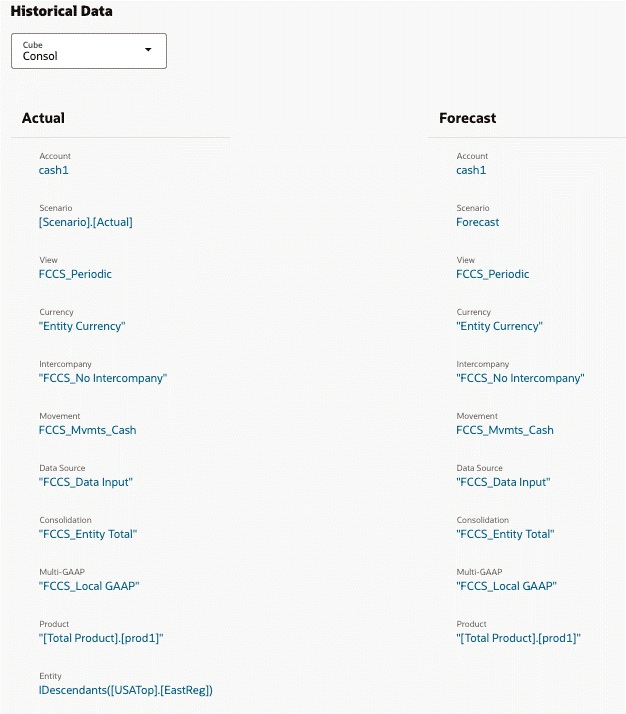

  6. En la página Definir segmento, defina el segmento de datos cuyos datos históricos (Real y Previsión) desea analizar y, a continuación, haga clic en Siguiente.
    Definir segmento para análisis de varianza
    Para conocer las consideraciones sobre el uso de miembros padre de cálculo dinámico en la definición del segmento, consulte Uso de miembros de cálculo dinámico en análisis.

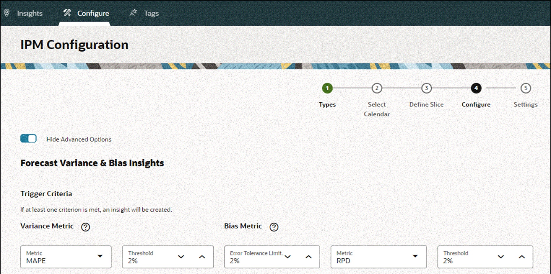

  7. En la página Configurar, configure los análisis definiendo la tolerancia de error y los umbrales para los análisis y, a continuación, haga clic en Siguiente. Configurador de IPM selecciona métricas predeterminadas para el análisis.
    • Análisis de tendencia y varianza de predicción: seleccione un porcentaje de tolerancia de error que define la variación porcentual entre las previsiones históricas enviadas por los planificadores y los valores reales incluidos en el rango aceptable. Si la variación de porcentaje traspasa el límite de tolerancia de error, se tiene en cuenta para el cálculo de la tendencia.
      Por ejemplo, si introduce 0,05%, cualquier diferencia del 5% o superior entre las previsiones históricas y los valores reales históricos se considera una variación significativa (y se considera previsión en defecto o exceso) y activa un análisis.
      Puede seleccionar o modificar la métrica y el umbral para la desviación en la página Opciones avanzadas. Consulte Configuración de valores de análisis adicionales.
      Se genera un análisis cuando la desviación o la tendencia traspasan el umbral especificado.
      Configurar análisis de tendencia y varianza de predicción
