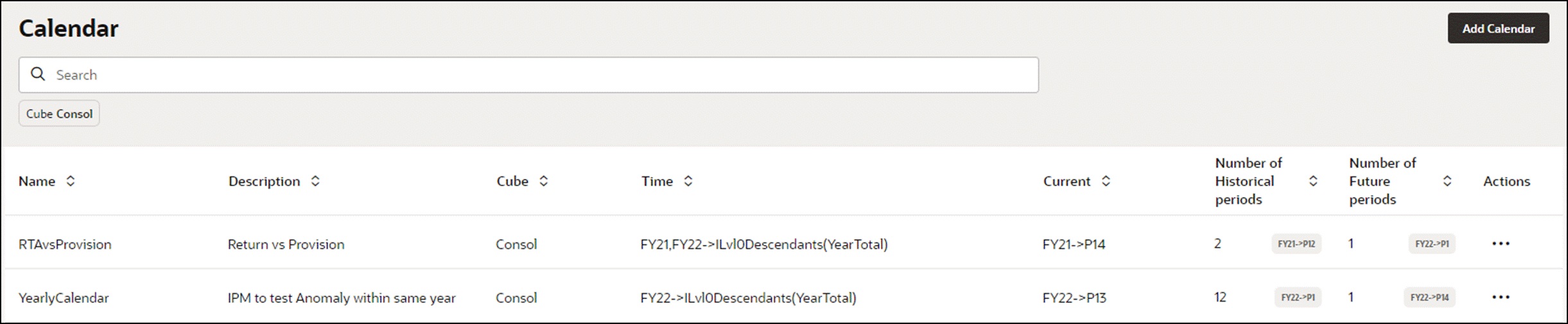

Definición de calendarios
Un calendario define el ámbito y el rango de la serie de tiempo para los cubos seleccionados. Por ejemplo, puede crear un calendario diario, un calendario semanal y un calendario alternativo. Puede que desee crear un calendario para una entidad específica, ya que no todos los eventos son aplicables a todas las entidades. Por ejemplo, el Diwali se aplica a APAC, y Acción de Gracias se aplica a Norteamérica, por lo que puede crear un calendario de APAC con sus propios eventos y un calendario de Norteamérica con sus propios eventos.
Puede utilizar los calendarios por sí solos para configurar rápidamente el marco temporal de las definiciones de análisis, o bien utilizar los calendarios con eventos.
Para definir calendarios:
  1. En el separador Calendario, haga clic en Agregar calendario.
  2. Introduzca un nombre y una descripción para el calendario.
  3. En la columna Cubo, seleccione los cubos a los que se aplica el calendario.
  4. En la columna Tiempo, especifique la definición de tiempo para el calendario seleccionando el año y el período para el inicio del calendario. Puede seleccionar miembros específicos o utilizar variables de sustitución.
    Tiempo incluye el rango completo de periodos históricos y futuros necesarios para las predicciones.
  5. En la columna Actual, especifique el inicio del período de predicción. El período anterior es el fin de los datos históricos. Puede seleccionar variables de sustitución para que la predicción seleccione el periodo y el año según la configuración de dichas variables. Esto asegura que no tenga que cambiar el calendario todos los meses.
  6. Introduzca el valor de Número de periodos en el historial y Número de periodos futuros.
    El número de períodos históricos y el número de períodos futuros que introduzca debe dar lugar a selecciones de miembros que estén dentro del rango definido para el calendario. Por ejemplo, si el rango de calendario está definido como de FY20 a FY25, Lev0Descendants(YearTotal), y el período actual está definido como Jan->FY24, el número máximo de períodos históricos que puede introducir es 48 (4 años). Cualquier número superior a 48 resultados genera un error. De igual modo, el número máximo de períodos futuros que puede introducir es 24 (2 años). Cualquier número superior a 24 genera un error, ya que Jan FY26 o superior no forma parte del rango del calendario.
    Figure 11-2 Calendario anual de Historial de rango de fechas desde P1, FY22 hasta P12, FY22
  7. Haga clic en Guardar icono Guardar.

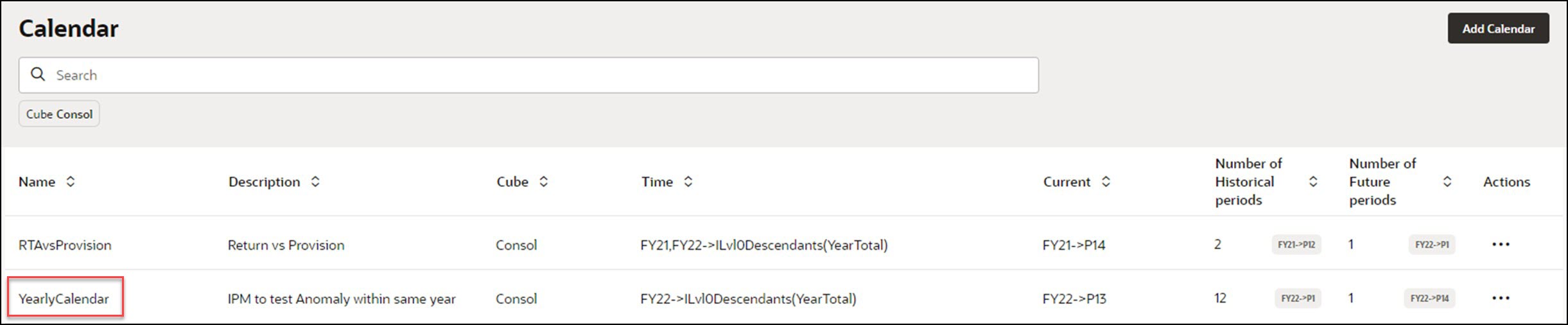

Edición de calendarios
Para editar un calendario, en la lista Calendario, haga doble clic en la fila con el calendario que desea editar para que las opciones se puedan modificar. Realice los cambios necesarios y, a continuación, haga clic en Guardar icono Guardar. Para descartar los cambios, haga clic en Cancelar icono Cancelar.
Por ejemplo, puede cambiar el Número de períodos históricos y el Número de períodos futuros.
Como alternativa, haga clic en el menú Acciones junto a un calendario y, a continuación, seleccione Editar o Suprimir.
Para suprimir un calendario, en la lista Calendario, haga clic en Acciones Acciones junto al calendario que desea suprimir y, a continuación, haga clic en Suprimir calendario.
