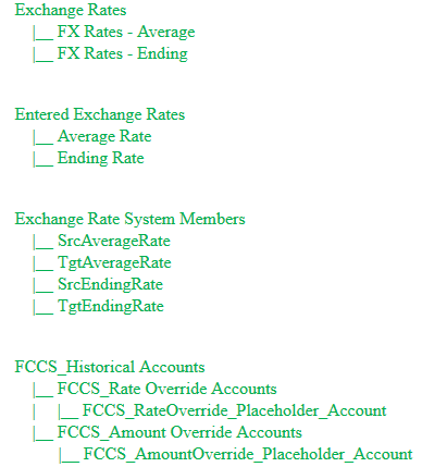

    • La modificación del Tipo de cambio en cuentas históricas predefinidas como, por ejemplo, FCCS_REC OBFXCTA y FCCS_Ganancias retenidas anteriores, puede provocar un comportamiento inconsistente.

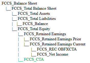

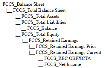

Miembros básicos necesarios de balance general
Si está creando una aplicación de dimensión ampliada, durante la creación de la aplicación, puede seleccionar la opción de Informes de cuentas Básico. Esta opción proporciona una jerarquía simplificada del conjunto mínimo de miembros de las dimensiones de cuenta y movimiento necesarios según las funciones activadas y un conjunto mínimo de formularios predefinidos.
Miembros iniciales necesarios de cuenta de balance general
Cuentas básicas

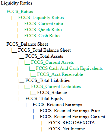

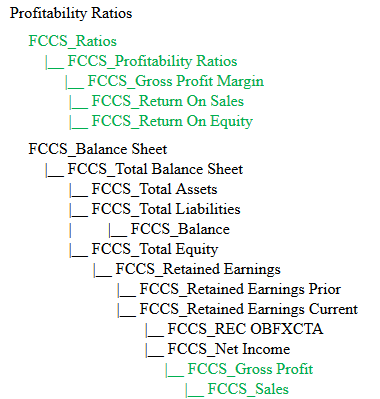

Cuentas de balance general con la opción Relaciones activada
Si activa la opción Relaciones, el sistema el sistema agrega las jerarquías de Relaciones y las cuentas de origen relacionadas en función de las opciones de Relaciones seleccionadas.
Relaciones de liquidez
Cuentas con relaciones de activos
Cuentas con relaciones de rentabilidad
Cuentas con relaciones de aprovechamiento

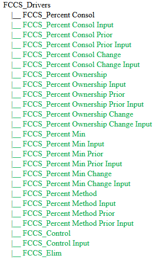

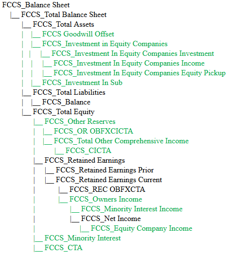

Cuentas de balance general con Datos de intercompañía con seguimiento y Gestión de propiedad activadas
Si activa la opción Datos de intercompañía con seguimiento, estarán disponibles otras opciones adicionales como Gestión de propiedad. Si activa Gestión de seguimiento, el sistema agregará las cuentas de Gestión de seguimiento y de CTA/CICTA, si no están ya agregadas, y a continuación, agregará las cuentas de Factor.
Cuentas con gestión de propiedad
Cuentas con factores de gestión de propiedad

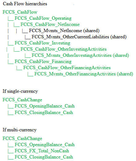

Informes de cuentas básicos: opción Flujo de caja indirecto
Para la opción Informes de cuentas básicos, si activa la opción Flujo de caja indirecto, el sistema agregará las cuentas de Flujo de caja y la jerarquía adicional de Flujo de caja.
Miembros de Flujo de caja básico

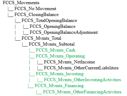

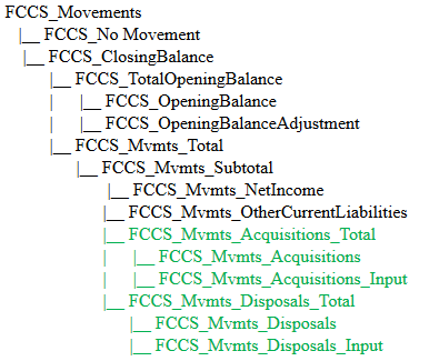

Miembros iniciales necesarios de movimiento
Miembros básicos de movimiento
Tenga en cuenta que se crean dos movimientos de base (de nivel 0) además de la jerarquía Balance de apertura. Puede agregar todos los movimientos de base adicionales necesarios.

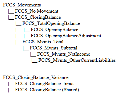

Jerarquía de Entrada de balance de cierre
La jerarquía predefinida Entrada de balance de cierre permite cargar o introducir los datos del balance de cierre y compararlos con los del balance de cierre derivado.
Los datos del balance de cierre se pueden cargar en el miembro FCCS_ClosingBalance_Input de la dimensión Movimiento. El objetivo de la carga de datos en el miembro Movimiento es identificar discrepancias entre la agregación del balance de apertura y los movimientos periódicos al miembro Balance de cierre padre y el importe de balance de cierre necesario en la moneda de entidad. La entrada del balance de cierre no se convierte ni se consolida. No obstante, el miembro se puede utilizar a nivel de entrada de datos en un formulario de entrada de datos para la comparación con el miembro agregado Balance de cierre. También se puede utilizar en reglas de cálculo configurables para rellenar un miembro Movimiento predeterminado con la diferencia entre el balance de cierre actual y el necesario (por ejemplo, <movimiento predeterminado> = Entrada de balance de cierre - Balance de cierre + <movimiento predeterminado). La entrada del balance de cierre se puede cargar en FCCS_Periodic o FCCS_YTD_Input, pero finalmente se almacenará en FCCS_Periodic, donde se originarán los cálculos. FCCS_ClosingBalance_Input es un punto en el miembro de movimiento de equilibrio de tiempo, lo que significa que cualquiera que sea el valor almacenado en FCCS_Periódico es el mismo que se recuperará de FCCS_Acumulado trimestral, FCCS_Acumulado semestral y FCCS_Acumulado anual. Si necesita que los datos se agreguen a lo largo del tiempo, no se debe utilizar este miembro de movimiento.
FCCS_ClosingBalance_Variance es un miembro padre. Los hijos de FCCS_ClosingBalance_Variance son FCCS_ClosingBalance_Input y FCCS_ClosingBalance(Shared).
Tenga en cuenta que FCCS_ClosingBalance_Input no sirve para validar los datos calculados por el sistema ni los datos de origen para las cuentas de pérdidas y ganancias

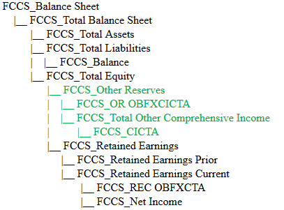

La jerarquía Ingresos netos predefinida en la dimensión Cuenta incluye un miembro base denominado FCCS_REC OBFXCTA, Ganancias retenidas: actual - Balance de apertura - Divisas - CTA. Se trata de un hermano de Ingresos netos y un hijo de Ganancias retenidas: actual.
Este miembro se rellena con la suma del balance de apertura de las cuentas de resultados; además, se realiza una única entrada en la sección Divisas y en Divisas a CTA de esta cuenta según el cálculo de valores del total de la cuenta de resultados.
Si desea que el cambio de la cuenta de resultados se transfiera a CTA, FCCS_REC OBFXCTA se debe definir como cuenta Histórica. De lo contrario, se debe definir como "Sin tipo de cambio".
La cuenta FCCS_REC OBFXCTA consta del Traslado del balance de apertura (OBCF) para todas las cuentas de nivel 0 que son descendientes de cualquier hermano de OBFXCTA (por ejemplo, la Cuenta de resultados). El sistema calcula la Varianza de divisas, pero esta cuenta es una cuenta "histórica", por lo que después de calcular la varianza de divisas en la cuenta OBFXCTA, la varianza de divisas se transfiere a la cuenta CTA (o CICTA).
El sistema aplica el Traslado del balance de apertura a todas las cuentas de nivel 0 con la propiedad de equilibrio de tiempo Flujo, con las siguientes excepciones:
  • Todas las cuentas de nivel 0 de Total de ganancias retenidas: Traslado del balance de apertura se redireccionan a Ganancias retenidas anteriores solo en el primer período del año.
  • Todas las cuentas de nivel 0 de los hermanos de FCCS_REC OBFXCTA: Traslado del balance de apertura se redireccionan a FCCS_REC OBFXCTA en todos los periodos excepto el primer periodo del año.
  • Los tipos de cuenta del tipo Ingresos y Gastos que son hermanos de nivel 0 o descendientes de nivel 0 de los hermanos de FCCS_OR_OBFXCTA: Traslado de saldo de OB se redireccionan a FCCS_OR_OBFXCICTA en todos los períodos.
Para los cálculos de Varianza de divisas (Apertura de divisas, Movimientos de divisas), el sistema aplica el Traslado del balance de apertura a todas las cuentas del tipo Flujo de nivel 0, excepto las cuentas Suposición guardada, que no se convierten.
Para los cálculos de CTA:
  • Transferencia de varianza de divisas desde cuentas individuales: el traslado del balance de apertura (OBCF) se aplica a todas las cuentas Histórico, Reemplazo de importe histórico y Reemplazo de tipo histórico.
  • Transferencia de varianza de divisas a cuentas CTA o CICTA: el traslado del balance de apertura (OBCF) se aplica a todas las cuentas Histórico, Reemplazo de importe histórico y Reemplazo de tipo histórico dentro de la jerarquía Balance general cuadrada (es decir, dentro de Balance general total - Tradicional, Balance general total - Activos netos o la versión Básica)
Cálculos de divisas (FX) en la jerarquía de Otros ingresos globales
La jerarquía predefinida Otros ingresos globales de la dimensión Cuenta incluye un miembro base denominado FCCS_OR_OBFXCICTA, Otros ingresos globales - Balance de apertura - FX - CICTA. Es hermana de Total de otros ingresos globales e hija de Otras reservas.
Este miembro se rellena con la suma del balance de apertura de las cuentas de otros ingresos globales, y se crea un asiento de cambio y FX-a-CICTA único en la cuenta en función del cálculo de los valores para la cuenta de resultados de total de otros ingresos globales.
Si desea que el cambio de la cuenta de resultados se transfiera a CICTA, FCCS_REC OBFXCICTA se debe definir como cuenta Histórica. De lo contrario, se debe definir como "Sin tipo de cambio".

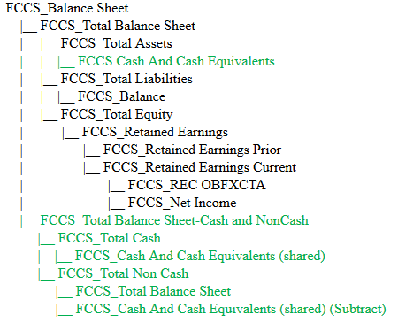

Configuración de flujo de efectivo para cuentas de efectivo negativas
Puede que desee cuentas de efectivo para elementos de efectivo negativo como descubiertos bancarios para reducir el efectivo en Estado de flujo de efectivo, pero incluir la sección Pasivos del balance general. Para ello, puede modificar las cuentas en la sección FCCS_Total Non Cash de la jerarquía Balance general.
Vea este vídeo para obtener más información sobre la configuración del flujo de efectivo.
Icono de vídeo Configuración de flujo de efectivo para cuentas de efectivo negativas
