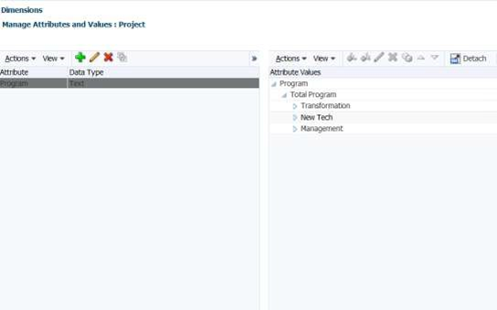

Uso de dimensiones de atributo para la creación de informes
El uso de dimensiones de atributo para crear informes puede resultar útil para satisfacer los requisitos de informes. El atributo está relacionado con una dimensión, y la relación entre las dos dimensiones no cambia con el tiempo.
Ejemplo:
  • Defina un atributo denominado Program en la dimensión Project.
  • Puede crear una jerarquía de miembros en la dimensión Program. Los miembros de nivel superior de la dimensión Program se agregarán automáticamente.
  • Asocie cada miembro de Project a un miembro de nivel de hoja en la dimensión Program en una regla de Groovy Agregar proyecto.
  • Esto le permite filtrar proyectos por programa.
  • Los formularios de informes pueden mostrar el nivel de programa de gastos e ingresos.

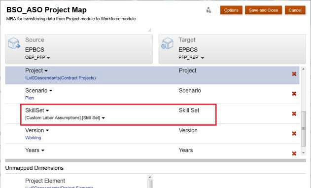

Uso de listas inteligentes y dimensiones ASO para la creación de informes
Esta estrategia resulta útil si la relación entre la dimensión de informe y otras dimensiones cambia con el tiempo.
Ejemplo:
  • Agregue una dimensión Skillset en ASO y asigne la lista inteligente de conjunto de habilidades a la dimensión Skillset.
  • Cree una asignación de datos para mover datos de un cubo BSO a un cubo ASO.
  • La asignación de datos se puede ejecutar como proceso por lotes, o bien puede implementar el envío inteligente en formularios o reglas de Groovy.
  • Puede utilizar formularios de informes en el cubo ASO para mostrar el requisito de mano de obra por conjunto de habilidades en los distintos proyectos.

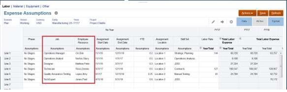

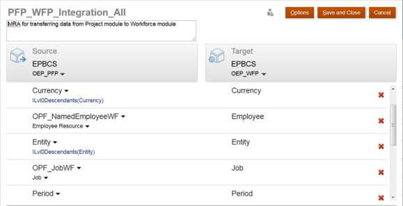

Uso de listas inteligentes y diseño de BSO de varios cubos
Esta estrategia resulta útil si la dimensión de planificación no es una dimensión principal de un proceso de planificación y es necesario dividirlo en subprocesos.
Ejemplo:
  • Employee y Job son dimensiones de mano de obra y listas inteligentes de Project Planning.
  • Project Planning utiliza apuntes para planificar los gastos de mano de obra en el nivel de Job y Employee.

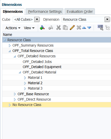

Varias jerarquías en una dimensión
Puede utilizar varias jerarquías en una dimensión. Combine una o varias dimensiones que no estén relacionadas en una única dimensión para evitar la irrelevancia interdimensional.
Ejemplo:
  • Jobs, Equipment y Material no están relacionadas en Projects, por lo que se combinan en una única dimensión Resource Class.
  • Profit Centers y Cost Centers no están relacionadas en Financials, por lo que se pueden combinar en una única dimensión Entity.

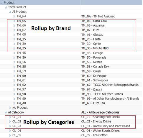

Jerarquías alternativas para planificación y creación de informes
Utilice jerarquías alternativas cuando los mismos miembros se puedan agrupar en diferentes padres con fines de asignación descendente o de informes.
Ejemplo: cree acumulaciones alternativas en la dimensión Product para la planificación y creación de informes por las categorías de marca y producto.
