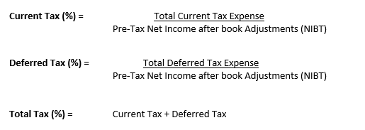

  • AEETR detallada: Seleccione esta opción para mostrar los impuestos totales para el escenario de previsión mediante la suma de impuestos actuales e impuestos diferidos. Tiene la opción de realizar ajustes en los impuestos actuales y diferidos.
    Cálculos para AEETR detallada
    Puede seleccionar, Total, Detallada o ambas opciones.
