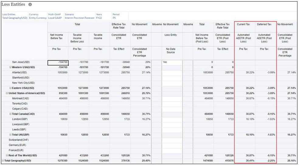

  1. En la página de inicio, haga clic en Provisión temporal de impuestos, a continuación, Previsión del paquete y, finalmente, Previsión de entidades de pérdida. Los valores antes de impuestos y después de impuestos de los ingresos netos antes de impuestos, la ETR consolidada y el porcentaje de ETR consolidada son iguales en ambos lados del formulario.
    Loss_Entities
  2. Para la entidad que desea excluir del cálculo, en Entidad de pérdida, seleccione Sí en la lista desplegable.
    Nota:
    Solo puede establecer la entidad de pérdida en la entidad base.
  3. En Acciones, seleccione Consolidar. Una vez que se haya completado la consolidación, consulte los valores en Después de pérdida para ingresos netos antes de impuestos, ETR consolidada y porcentaje de ETR consolidada.
  4. Haga clic en el icono Temporal y, a continuación, haga clic en Total temporal para revisar el formulario Total temporal. Después de pérdida, la fila de AEETR automatizada se muestra en blanco porque se ha establecido en un Entidad de pérdida.
