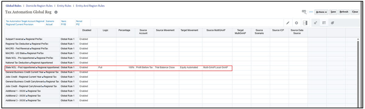

Si ha configurado una regla regional de automatización de impuestos, el valor de la Regla de automatización de impuestos se agrega con el valor de Otros ajustes de hoja de balance de Pérdidas fiscales regionales a Patrimonio automatizado en el formulario Diferencias temporales regionales.
  1. Configure la regla Automatización de impuestos - Región global (consulte: Trabajar con automatización de impuestos regionales en Administración de Tax Reporting).
    Configuración de regla Automatización de impuestos - Región global

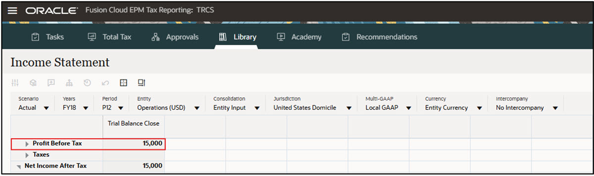

  2. Introduzca valores para el PDV utilizado anteriormente en el formulario Cuenta de resultados, por ejemplo, 15 000, como se indica en la siguiente captura de pantalla.
    Formulario Cuenta de resultados

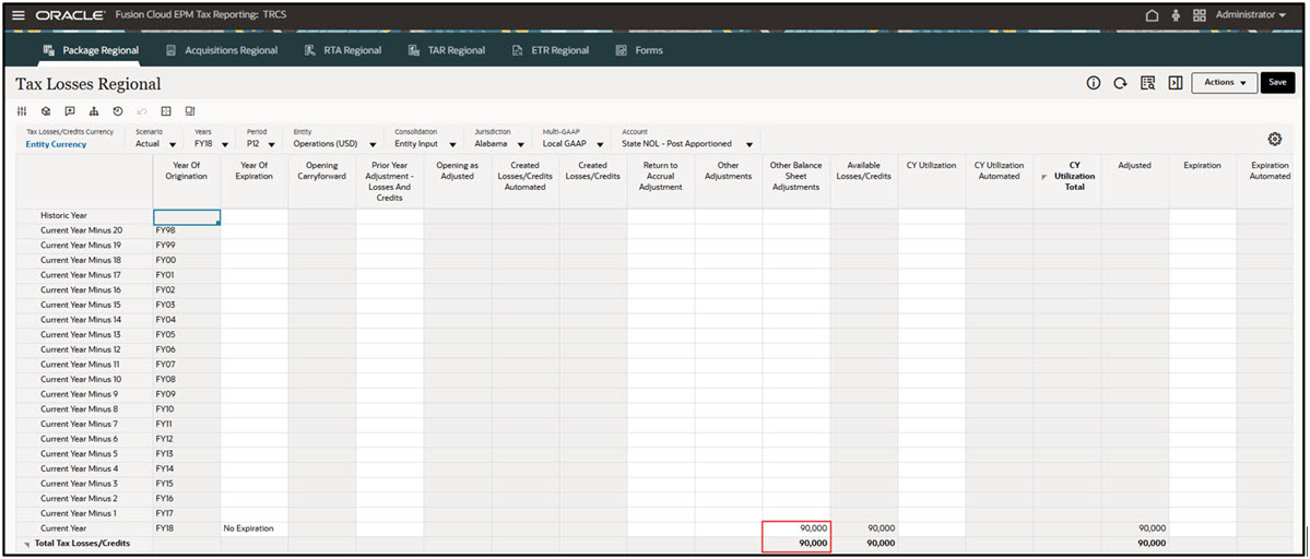

  3. Agregue valores en Otros ajustes de hoja de balance en el formulario Pérdidas fiscales regionales, por ejemplo, 90 000, como se indica en la captura de pantalla de ejemplo a continuación.
    Adición de valores en Otros ajustes de hoja de balance en el formulario Pérdidas fiscales regionales

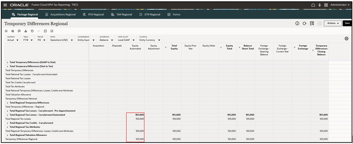

  4. Ejecute la consolidación. Tenga en cuenta que después de la consolidación, el Patrimonio automatizado del formulario Diferencias temporales regionales tiene el valor agregado de la regla Automatización de impuestos y Otros ajustes de hoja de balance. Por ejemplo: Patrimonio automatizado (105 000) = Otros ajustes de hoja de balance (90 000) + valor de Regla de automatización de impuestos (15 000)
    El Patrimonio automatizado del formulario Diferencias temporales regionales tiene el valor agregado de la regla Automatización de impuestos y Otros ajustes de hoja de balance.
