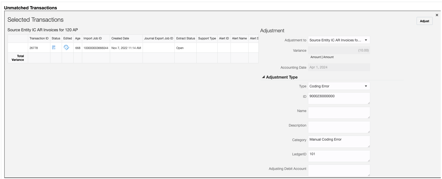

    capture de l'écran des détails des transactions d'ajustement
    L'image suivante montre l'onglet Transactions sans correspondance pour les ajustements unilatéraux.
    capture d'écran d'un ajustement unilatéral
  2. Dans Ajustement avec, indiquez si vous effectuez l'ajustement avec les comptes clients ou fournisseurs.
  3. Sélectionnez un type d'ajustement, puis saisissez un ID, un nom et, éventuellement, une description.
  4. Vous pouvez également saisir un commentaire pour expliquer la différence entre le montant des comptes clients et celui des comptes fournisseurs.
