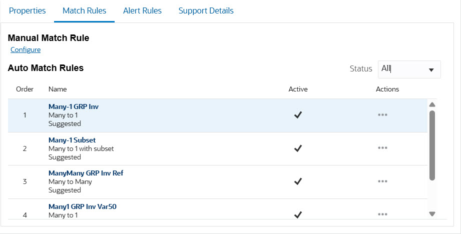

Voici un exemple de l'onglet Règles de correspondance rempli pour un processus de correspondance automatique. La colonne Actif identifie les règles qui seront exécutées lors de la correspondance automatique. Une croix (X) indique qu'une règle est inactive et qu'elle ne sera pas exécutée. Les règles peuvent être définies comme inactives dans la boîte de dialogue Modifier la règle.
capture d'écran de l'onglet Règles rempli pour un processus de correspondance automatique
