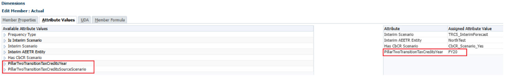

  • Dimension Scénario (reportez-vous à la section Dimension Scénario) : les attributs personnalisés suivants sont créés afin d'identifier l'année de transition et le scénario source :
    • PillarTwoTransitionTaxCreditsYear : par défaut, répertorie toutes les années disponibles dans l'application.
    • PillarTwoTransitionTaxCreditsSourceScenario :
      • Par défaut, répertorie tous les membres de scénario disponibles dans l'application.
      • L'absence d'affectation indique que le scénario source est identique au scénario cible.

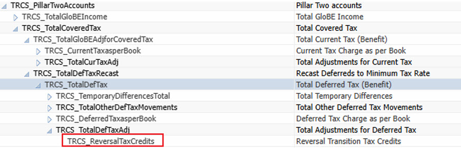

  • Dimension Compte (reportez-vous à la section Dimension Compte) : le membre de métadonnées TRCS_ReversalTaxCredits est créé pour contenir l'extourne des montants de crédits d'impôt transitoires.
    Nouveau membre de métadonnées

La configuration suivante indique que l'année de transition pour les crédits d'impôt est FY20 et l'absence d'affectation de scénario source de transition indique que la source est le scénario lui-même, c'est-à-dire "Actual".

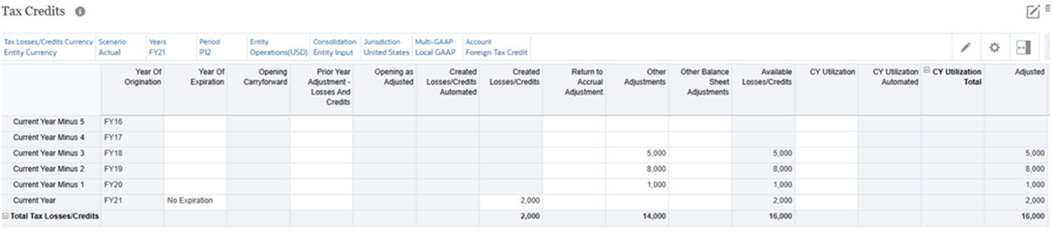

Crédits d'impôt
Crédits d'impôt
Selon la capture d'écran ci-dessous, les crédits d'impôt disponibles après l'année de transition FY20 sont de 3 000 $ et ils sont supposés être imputés aux taxes couvertes.
Crédits d'impôt après année de transition
La somme des crédits d'impôt saisis dans ces mouvements "TRCS_TLCOtherAdj (Other Adjustments)", "TRCS_TLCUtilizationTotal (CY Utilization Total)" et "TRCS_TLCExpirationTotal (Expiration Total)" est copiée vers les taxes couvertes en fonction de l'année de transition.

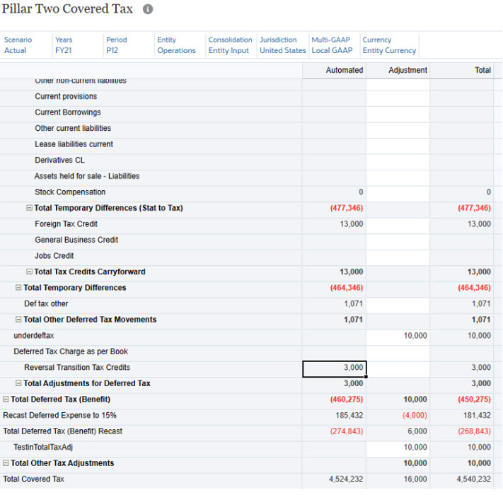

Taxes couvertes
Les crédits d'impôt de transition d'extourne remplissent les montants de crédit après année de transition et sont exclus du calcul du nouveau calcul.
Crédits d'impôt de transition d'extourne
