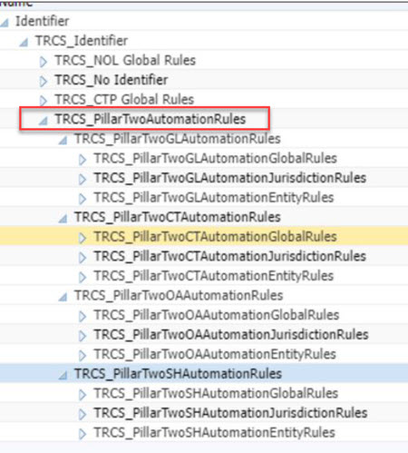

La dimension d'identificateur dans le cube de configuration est utilisée pour créer des membres afin de stocker des règles d'automatisation des taxes. Une règle est générée pour chaque niveau de l'automatisation du Pilier Deux lors de la création de l'application, puis stockée dans la dimension d'identificateur, par niveau sous la hiérarchie TRCS_PillarTwoAutomationRules. Les règles suivantes sont créées prêtes à l'emploi :
Règles d'automatisation du Pilier Deux
Vous pouvez également ajouter des membres d'automatisation du Pilier Deux, si besoin. Pour que les membres de règle puissent être chargés vers les formulaires d'automatisation du Pilier Deux associés, ils doivent être créés sous le parent approprié dans la dimension d'identificateur. Le nombre de membres de règle supplémentaires que vous pouvez créer n'est pas limité.

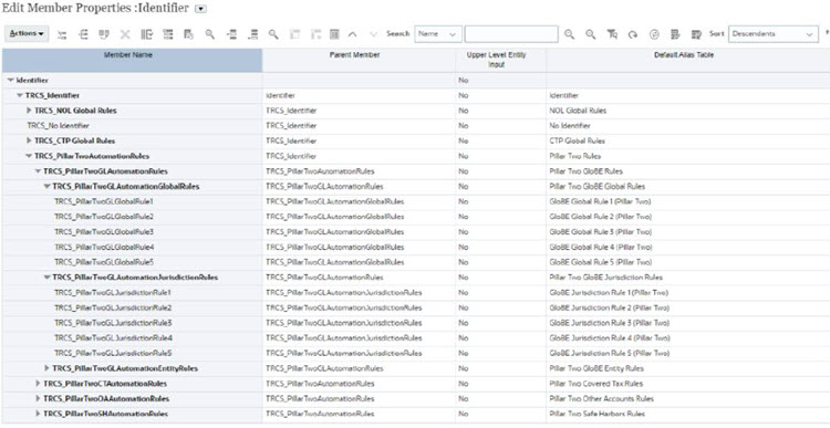

  1. Sur la page d'accueil, cliquez sur Applications, Présentation, puis sur l'onglet Dimensions.
  2. Cliquez sur l'onglet Dimensions, puis, dans la dimension Identificateur, créez les membres d'identificateur dont vous avez besoin pour stocker les règles d'automatisation du Pilier Deux.
  3. Dans l'onglet Modifier les propriétés des membres : Identificateur, sous TRCS_Identifier, accédez à TRCS_PillarTwoAutomationRules.
    Onglet Identificateur
  4. Mettez en surbrillance la règle d'automatisation du Pilier Deux à laquelle ajouter une autre règle, par exemple TRCS_PillarTwoGLAutomationGlobalRules, puis cliquez sur Ajouter un enfant Ajouter un enfant.
  5. Dans la boîte de dialogue Ajouter un enfant, saisissez le nombre de membres à ajouter, puis cliquez sur Appliquer.
  6. Dans la nouvelle ligne, saisissez les informations suivantes pour le nouveau membre, puis cliquez sur Enregistrer :
    • Entrez le nom de membre pour la nouvelle règle d'automatisation des taxes, par exemple GLoBE_Global_6. Le membre parent est renseigné.
    • Saisissez le nom pour Table des alias par défaut.
      • Il existe 5 règles prêtes à l'emploi.
      • Créez des membres de règle propres à l'utilisateur après le membre de règle défini par le système (TRCS_PillarTwoGLGlobalRule5).
  7. La nouvelle règle est ajoutée à la hiérarchie.
