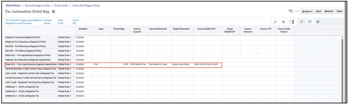

  1. Configurez la règle Automatisation des taxes - Global - Région (reportez-vous à la section Utilisation de l'automatisation des taxes régionales dans le guide Administration de Tax Reporting).
    Configuration de la règle Automatisation des taxes - Global - Région

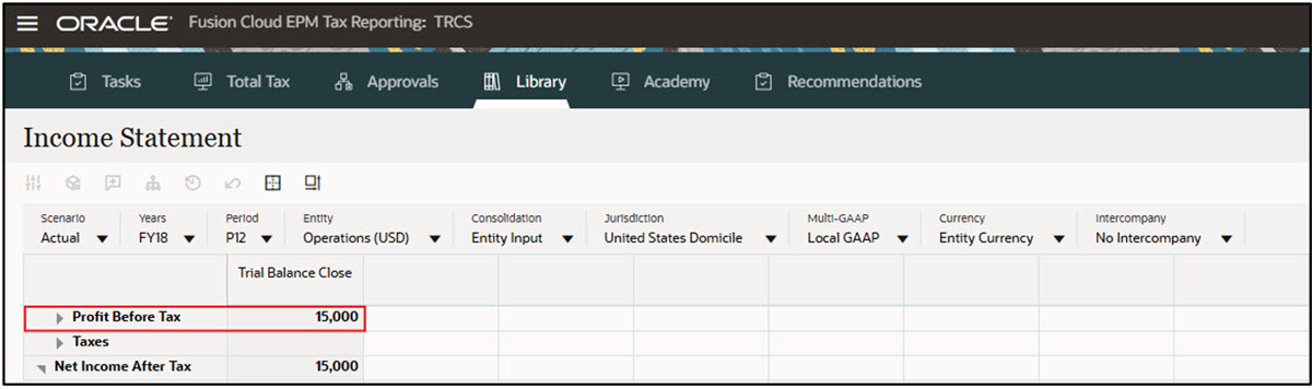

  2. Saisissez des valeurs pour le PDV utilisé ci-dessus dans le formulaire Compte de résultat, par exemple 15,000, comme indiqué dans la capture d'écran ci-dessous.

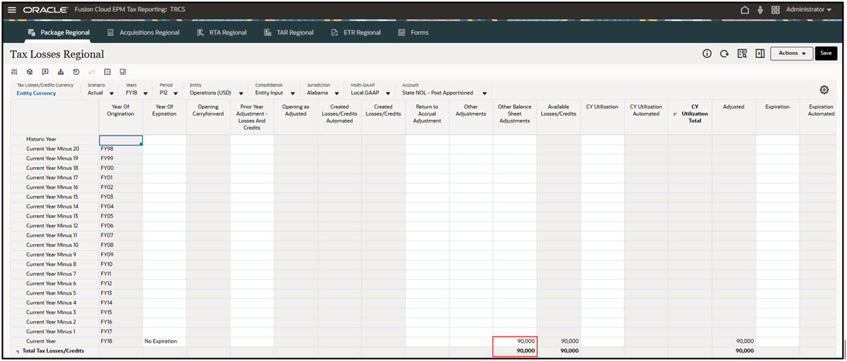

  3. Ajoutez des valeurs dans la colonne Autres ajustements de bilan du formulaire Pertes fiscales régionales, par exemple 90,000, comme indiqué dans la capture d'écran ci-dessous.
    Ajout de valeurs dans Autres ajustements de bilan dans le formulaire Pertes fiscales régionales

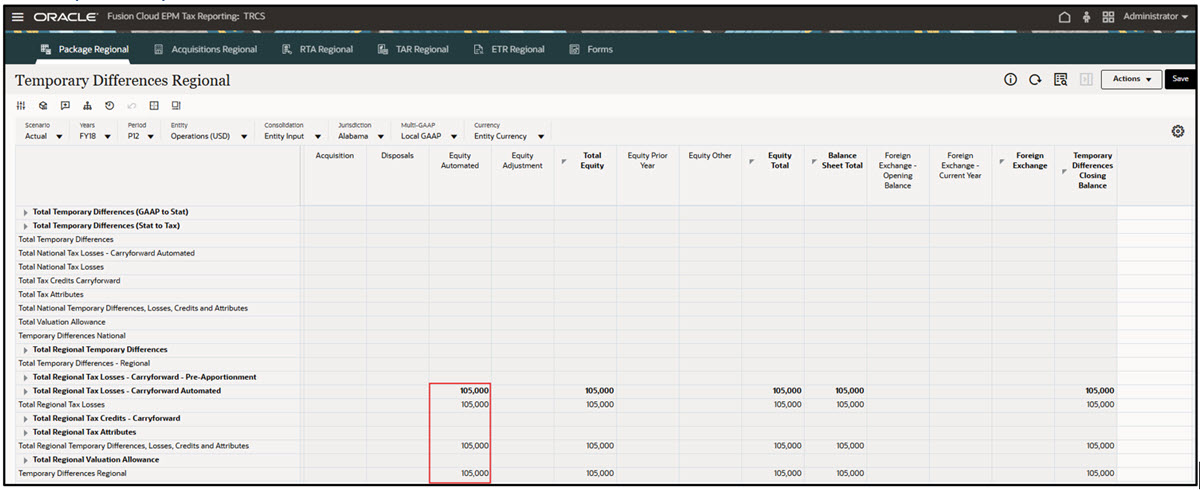

  4. Exécutez la consolidation. Après la consolidation, la colonne Capitaux propres automatisés du formulaire Ecarts temporaires régionaux contient la valeur agrégée de la règle d'automatisation des taxes et de la colonne Autres ajustements de bilan. Par exemple : Capitaux propres automatisés (105,000) = Autres ajustements de bilan (90,000) + Valeur de la règle d'automatisation des taxes (15,000)
    La colonne Capitaux propres automatisés du formulaire Ecarts temporaires régionaux contient la valeur agrégée de la règle d'automatisation des taxes et de la colonne Autres ajustements de bilan.
