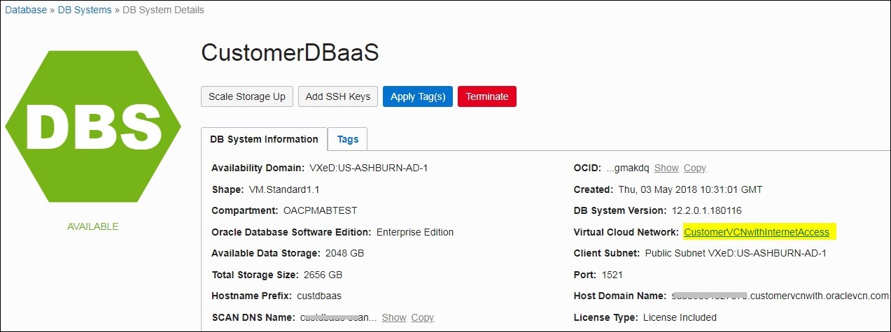

  1. Dans la console Oracle Cloud Infrastructure, cliquez sur Icône du menu de navigation dans l'angle supérieur gauche.

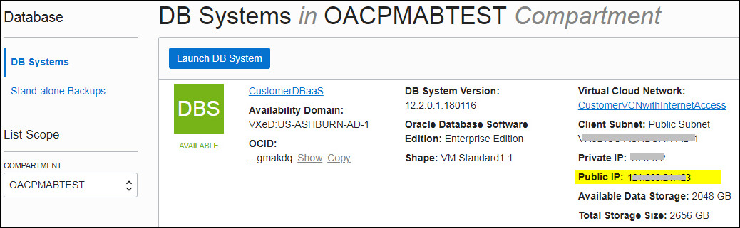

  2. Cliquez sur Bases de données. Sous MySQL, cliquez sur Systèmes de BD.
  3. Localisez la base de données à laquelle vous voulez vous connecter et enregistrez l'adresse IP publique.
    Description de GUID-B04B2B86-04FB-477D-A338-92B42D46F3D2-default.jpg ci-après
    .jpg

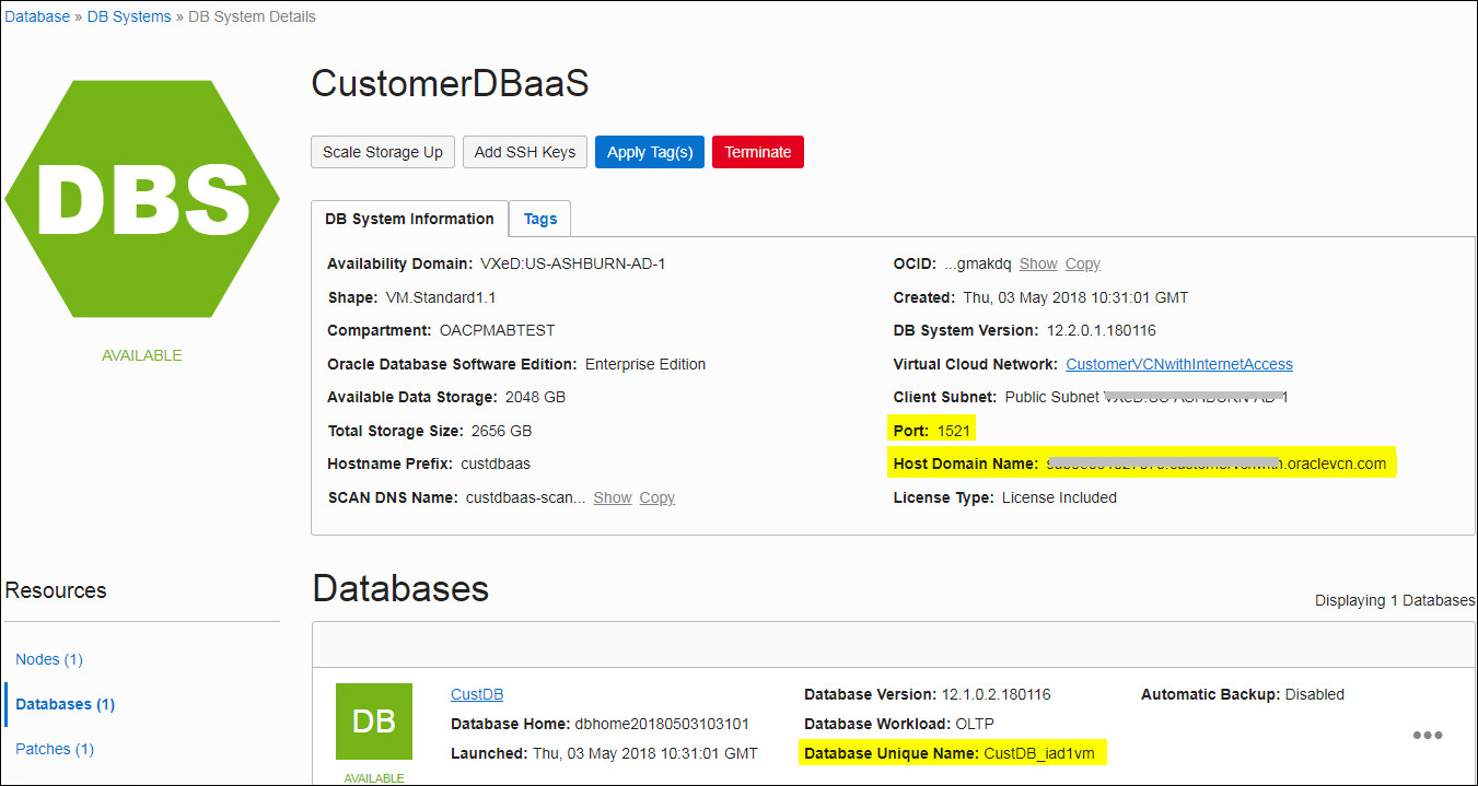

  4. Cliquez sur le nom de la base de données à laquelle vous voulez vous connecter et notez les valeurs figurant dans les champs suivants : Nom unique de la base de données, Nom du domaine hôte, Réseau en nuage virtuel, Sous-réseau de client et Port.
    Description de GUID-91B82ADB-D001-482B-93C0-9C5A2C9D1D38-default.jpg ci-après
    .jpg

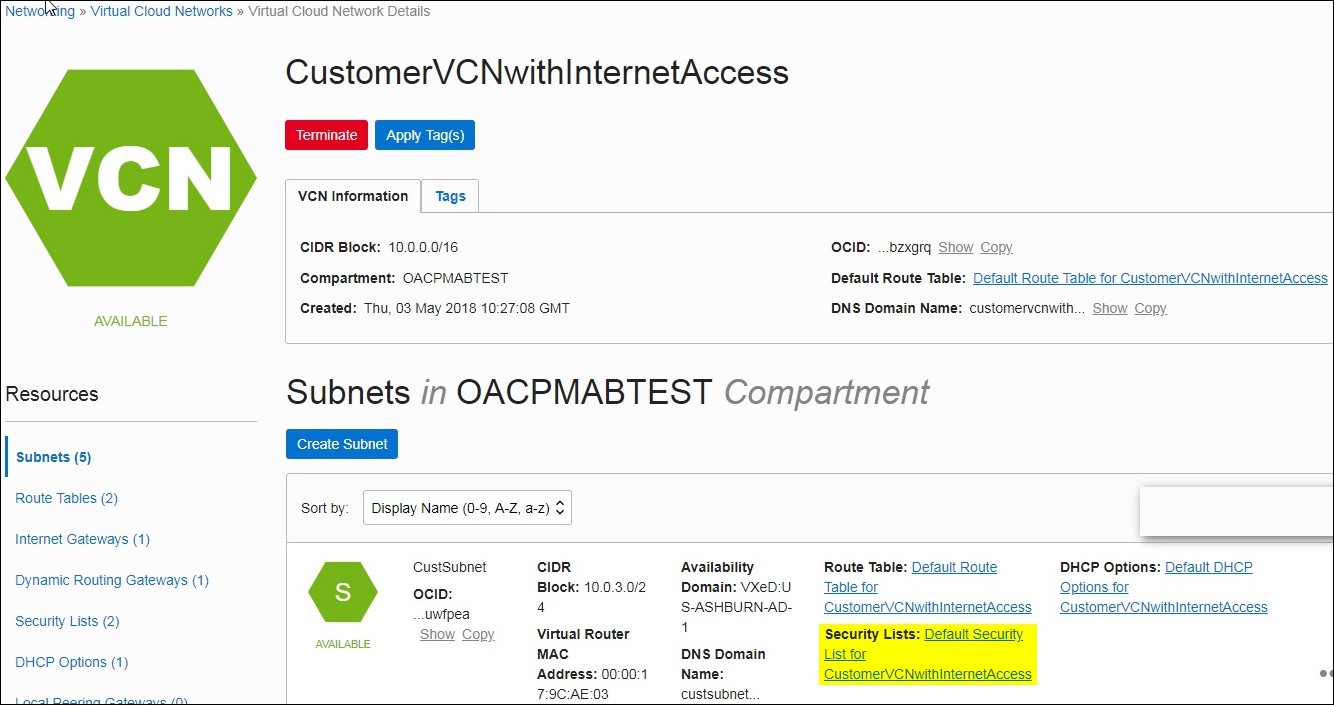

  2. Dans la console Oracle Cloud Infrastructure, cliquez sur Menu de navigation dans l'angle supérieur gauche, et cliquez sur Bases de données. Sous MySQL, cliquez sur Systèmes de BD.
  3. Cliquez sur la base de données à laquelle vous voulez vous connecter.
  4. Cliquez sur le lien Réseau en nuage virtuel.
    Description de GUID-49C9389C-80EA-48AF-A204-166E8167D95F-default.jpg ci-après
    .jpg
  5. Naviguez jusqu'au sous-réseau approprié, et sous Listes de sécurité, cliquez sur Liste de sécurité par défaut pour <VCN>.
    Description de GUID-97F96AE2-E1F3-4D17-A921-D8392F08B57D-default.jpg ci-après
    .jpg

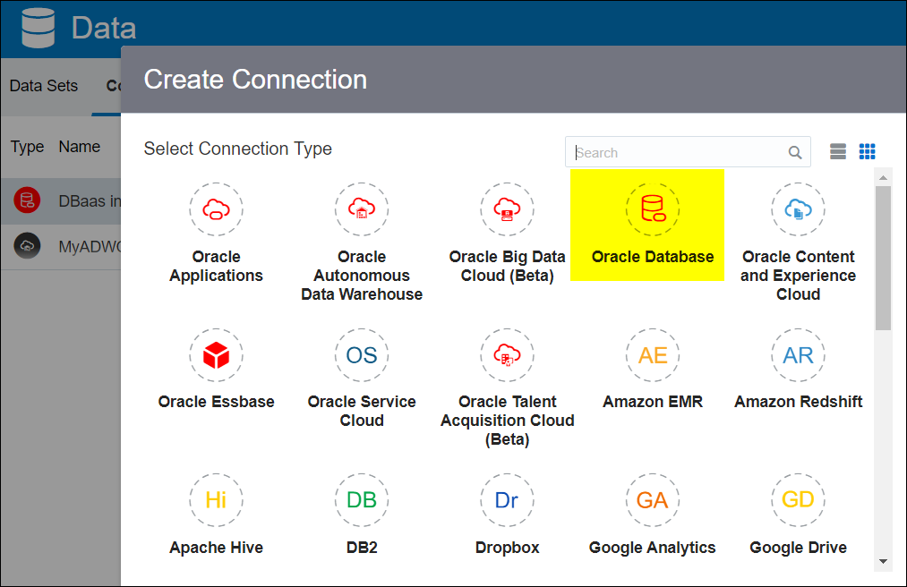

Se connecter à votre base de données pour la visualisation de données ou le modélisateur sémantique
Dans Oracle Analytics Cloud, créez une connexion à une base de données Oracle AI Database pour les visualisations de données de la manière habituelle. Voir Créer des connexions à des bases de données.
Utilisez les détails de base de données que vous avez enregistrés précédemment pour alimenter la boîte de dialogue Créer une connexion.

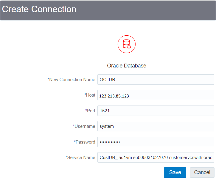

Spécifiez les valeurs suivantes :
  • Nom de la nouvelle connexion : Nom pour la base de données à laquelle vous voulez vous connecter.
  • Hôte : Adresse IP publique de l'instance de base de données. Par exemple, 123.213.85.123.
  • Port : Numéro de port qui permet l'accès à la base de données. Par exemple, 1521.
  • Nom d'utilisateur: Nom d'un utilisateur ayant accès en lecture à la base de données.
  • Mot de passe : Mot de passe de l'utilisateur de base de données spécifié.
  • Nom du service : Nom concaténé composé d'un nom unique de base de données et d'un nom de domaine hôte, séparés par un point. Par exemple, CustDB_iad1vm.sub05031027070.customervcnwith.oraclevcn.com.

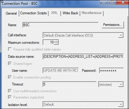

Créez une réserve de connexions pour votre base de données. Dans le volet Physique, développez le noeud DBaaS, cliquez avec le bouton droit de la souris sur l'icône de la base de données, puis cliquez sur Propriétés pour afficher la boîte de dialogue Réserve de connexions. Utilisez les détails de base de données que vous avez enregistrés précédemment pour spécifier les champs Interface d'appel, Nom de la source de données, Nom d'utilisateur et Mot de passe.
Description de GUID-74E9DBD6-064F-4086-A16E-31AE4E7E2A84-default.gif ci-après
.gif
  • Interface d'appel : Sélectionnez Par défaut (Oracle Call Interface (OCI)).
  • Nom de la source de données : Spécifiez les détails de la connexion. Par exemple :
    (DESCRIPTION=(ADDRESS_LIST=(ADDRESS=(PROTOCOL=TCP)(HOST=129.213.85.177)(PORT=1521)))(CONNECT_DATA=(SERVICE_NAME=CustDB_iad1vm.sub05031027070.customervcnwith.oraclevcn.com))
    Pour SERVICE_NAME, spécifiez le nom concaténé composé d'un nom unique de base de données et d'un nom de domaine hôte, séparés par un point, par exemple, db1_phx1tv.mycompany.com. Pour trouver ces deux noms dans la console Oracle Cloud Infrastructure, cliquez sur Bases de données, sous MySQL, cliquez sur Systèmes de BD, puis cliquez sur le nom de votre base de données.

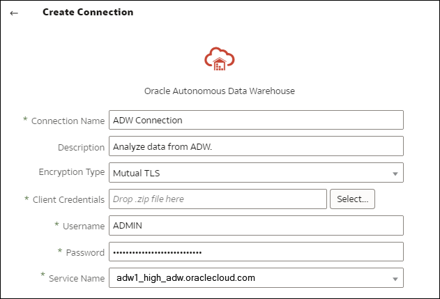

Dans Oracle Analytics Cloud, créez une connexion à Oracle Autonomous AI Lakehouse pour la visualisation de données. Voir Créer des connexions à Oracle Autonomous AI Lakehouse.
À présent, créez un nouveau classeur et un nouveau jeu de données pour visualiser les données d'Oracle Autonomous AI Lakehouse.

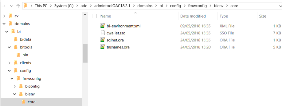

  1. Sur l'ordinateur où vous avez installé les outils clients pour Oracle Analytics Cloud, copiez cwallet.sso, sqlnet.ora et tnsnames.ora à partir du fichier zip que vous avez téléchargé depuis Oracle Autonomous AI Lakehouse vers le dossier suivant :
    <Developer Client Tool installation folder>\domains\bi\config\fmwconfig\bienv\core
  2. Modifiez sqlnet.ora afin que l'emplacement du portefeuille pointe vers :
    Par exemple :
    WALLET_LOCATION = (SOURCE = (METHOD = file) (METHOD_DATA = (DIRECTORY="C:\ade\admintoolOAC18.2.1\domains\bi\config\fmwconfig\bienv\core"))) SSL_SERVER_DN_MATCH=yes

    1. Cliquez sur Fichier, puis sur Importer les métadonnées pour lancer l'assistant Importer les métadonnées, et suivez les instructions affichées à l'écran.Description de GUID-480B63BB-F2D4-4D2E-B4DD-F8D2B230DD4B-default.gif ci-après
      .gif
    2. Dans la page Sélectionner une source de données, pour la valeur Nom de la source de données, spécifiez une chaîne de connexion TNS longue obtenue à partir du fichier tnsnames.ora téléchargé. Indiquez la description complète, entre crochets.
      Par exemple :
      (description=(address=(protocol=tcps)(port=1522)(host=ALKc.example.oraclecloud.com))(connect_data=(service_name=ALKc1_high.ALKc.oraclecloud.com))(security=(ssl_server_cert_dn="CN=ALKc.example.oraclecloud.com,OU=Oracle BMCS US,O=Oracle Corporation,L=Redwood City,ST=California,C=US")) )
    3. Pour les champs Nom d'utilisateur et Mot de passe, entrez les données d'identification de l'utilisateur ADMIN ou d'un autre utilisateur approprié d'Oracle Autonomous AI Lakehouse.
Vous êtes maintenant prêt à modéliser les données dans l'outil d'administration de données, à publier le modèle sémantique dans Oracle Analytics Cloud et à créer des analyses et des visualisations de données à l'aide des données d'Oracle Autonomous AI Lakehouse.
