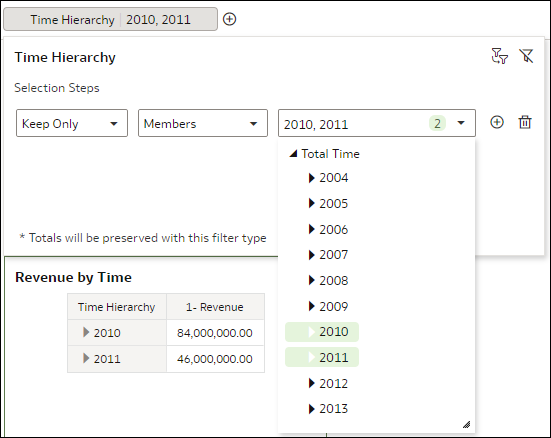

Membres
Exemple de hiérarchie de niveaux : Prenons l'exemple d'une table affichant le revenu d'une dimension temporelle. Si vous utilisez une étape de sélection avec l'action Conserver uniquement, l'opérateur Membres, et les membres 2010 et 2011, la table affiche seulement le revenu de ces deux années.
.png

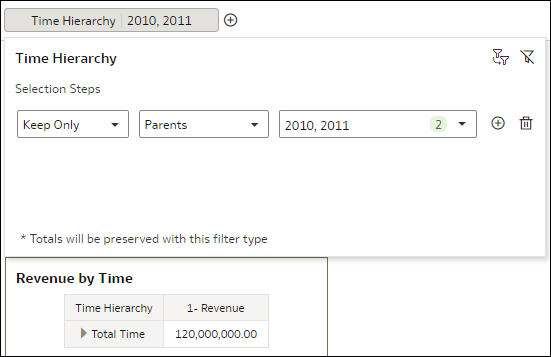

+ Parents
Exemple de hiérarchie de niveaux : Pour une table affichant le revenu d'une hiérarchie temporelle, si vous utilisez une étape de sélection avec l'action Conserver uniquement, l'opérateur + Parents, et les membres 2010 et 2011, la table affiche le revenu de ces deux années ainsi que de leur parent, c'est-à-dire Total Time.
.png

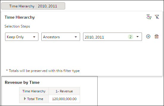

+ Ancêtres - Permet de spécifier des membres afin que l'étape de sélection s'applique à eux et à leurs ancêtres. Les membres et leurs ancêtres sont affichés dans la visualisation.
Exemple de hiérarchie de niveaux : Pour une table affichant le revenu d'une hiérarchie temporelle, si vous utilisez une étape de sélection avec l'action Conserver uniquement, l'opérateur + Ancêtres, et les membres 2010 et 2011, la table affiche le revenu de ces deux années ainsi que de leur ancêtre, c'est-à-dire Total Time.
.png
