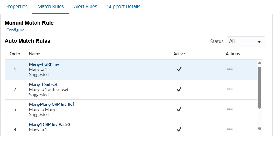

Di seguito è riportato un esempio della scheda Regole di corrispondenza completata per un processo di corrispondenza automatica. Nella colonna Attivo sono indicate le regole che verranno eseguite durante la corrispondenza automatica. Una X indica che una regola non è attiva e non verrà eseguita. È possibile disattivare le regole utilizzando la finestra di dialogo Modifica regola.
screenshot della scheda Regole completata per un processo di corrispondenza automatica
