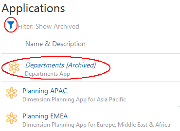

Nota:
Per visualizzare le applicazioni archiviate nell'elenco applicazioni, fare clic su mostra applicazioni archiviate.
vista delle applicazioni archiviate

  1. In Applicazioni fare clic su pulsante Mostra archiviate per mostrare le applicazioni archiviate.
