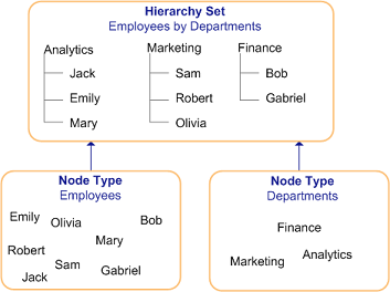

Esempio 17-3 Esempio di set di gerarchie
Il diagramma riportato di seguito rappresenta un set di gerarchie che contiene le gerarchie per i reparti Analytics, Finance e Marketing.
Gerarchie di dipendenti nei reparti Analytics, Finance e Marketing.
Il set di gerarchie dell'esempio specifica che i nodi Departments possono avere nodi figlio Employees e che i nodi Employees non possono avere nodi figlio, come illustrato di seguito.
I nodi Departments possono avere nodi figlio Employees, mentre i nodi Employees non possono avere nodi figlio.
