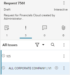

Fare clic su Problemi richiesta icona che indica problemi della richiesta in una bozza di richiesta aperta per visualizzare e risolvere i problemi.
Risoluzione dei problemi
Per impostazione predefinita, tutti i problemi delle richieste vengono visualizzati nella scheda Problemi. Fare clic sul pulsante filtro per selezionare un'opzione di filtro tra quelle descritte di seguito.

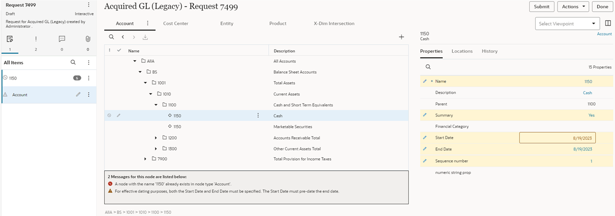

Si supponga, ad esempio, che esistano due problemi di convalida per questa richiesta. Il primo problema indica che il nodo 1150 esiste già. Il secondo indica che la data di fine deve essere successiva alla data di inizio.
scheda dei problemi di convalida della richiesta

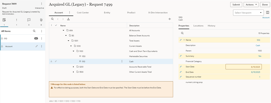

Per risolvere il primo problema, è possibile modificare il nome del nodo nel riquadro delle proprietà. Dopo la modifica, il messaggio di errore non verrà più visualizzato.
errore di convalida della richiesta, nome del nodo corretto

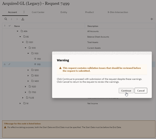

Per il secondo problema, è possibile modificare il campo Data inizio o Data fine, in modo che questa seconda data sia successiva alla prima. Tuttavia, in questo esempio, la severità del problema corrisponde a un avviso nello stadio sottomissione e a un errore nello stadio approvazione. Ciò significa che in questa fase è possibile sottomettere la richiesta senza risolvere il problema. È pertanto necessario confermare di voler proseguire con la sottomissione della richiesta nonostante il problema di convalida.
problema di convalida della richiesta, conferma

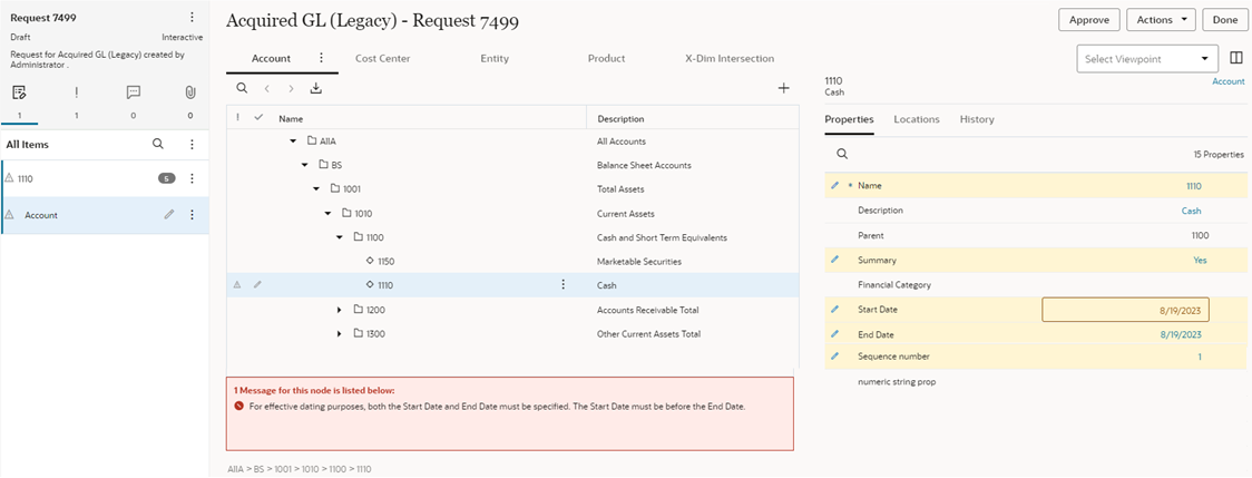

Si noti che il problema di convalida ora viene visualizzato come Errore e non come Avviso. Poiché la severità del problema è impostata su Errore per lo stadio approvazione, non è possibile approvare la richiesta senza correggere l'errore.
convalida della data di fine, visualizzata come errore
