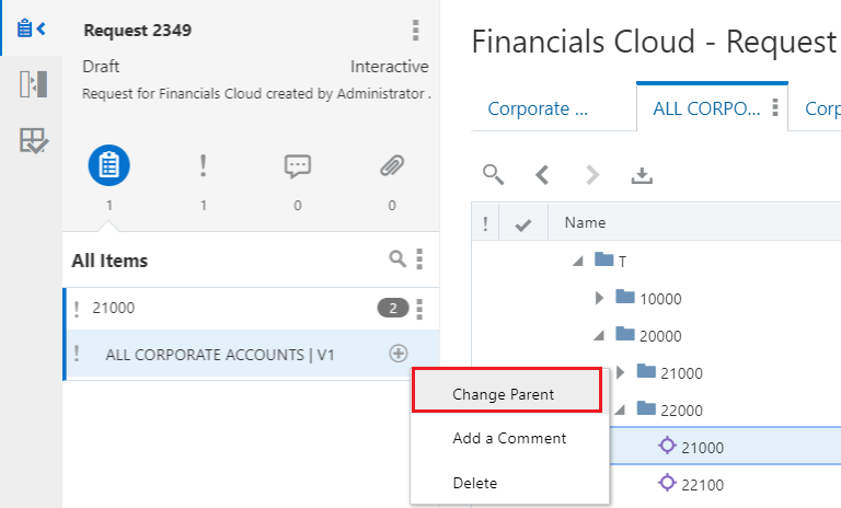

Modifica dei nodi padre
Per gli elementi richiesta con un padre mancante o non valido, utilizzare uno dei metodi descritti di seguito per modificare il padre.
  • Nel menu di scelta rapida associato all'istanza dell'elemento richiesta con il padre non valido, selezionare Cambia padre, selezionare un padre valido, quindi fare clic su OK.
    Voce di menu Cambia padre
  • Selezionare l'elemento richiesta con il padre non valido, quindi trascinarlo dal riquadro Dettagli richiesta e rilasciarlo su un nodo padre nell'angolazione vista.
