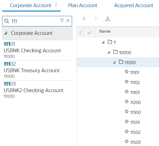

I nodi sono raggruppati per tipo di nodo nell'elenco dei risultati di ricerca. È possibile comprimere la sezione di un tipo di nodo per passare solo ai nodi del tipo che si desidera utilizzare. Per le angolazioni vista di gerarchie, viene visualizzato anche il nome padre di ciascun nodo nei risultati di ricerca. Nell'esempio riportato di seguito, i risultati di ricerca mostrano i padri al di sotto di ogni nodo che soddisfano i criteri di ricerca "111".
cercare i nodi e visualizzare i padri nei risultati

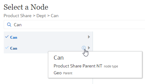

    Se il testo del nodo che si sta cercando è presente sotto più elementi padre nella gerarchia, verranno visualizzati più risultati della ricerca. Fare clic sull'icona Informazioni Informazioni per visualizzare le informazioni relative al tipo e al padre per ogni nodo restituito nei risultati della ricerca.
    Ricerca nel selettore nodi che mostra più padri
