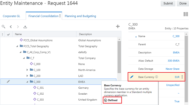

  1. Creare una richiesta.
  2. Definire il valore della proprietà per il nodo padre.
    Impostare il valore padre per l'ereditarietà
    Nota:
    Se i nodi discendenti dispongono già di valori di proprietà definiti, sarà necessario cancellare i valori delle proprietà prima di poter visualizzare i valori ereditati. È possibile cancellare i valori delle proprietà uno per uno oppure utilizzando un file di caricamento delle richieste.
  3. Sottomettere la richiesta.

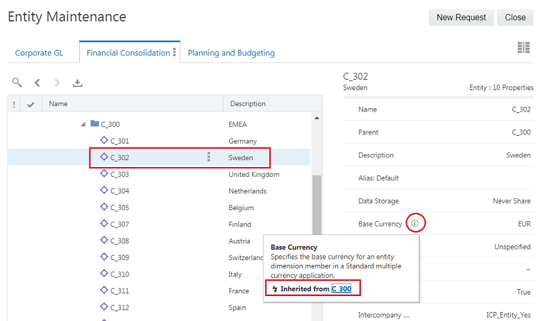

Si osservi come il valore impostato per il nodo predecessore sia stato automaticamente impostato per i discendenti.
I nodi discendenti hanno ereditato la proprietà impostata nel nodo predecessore

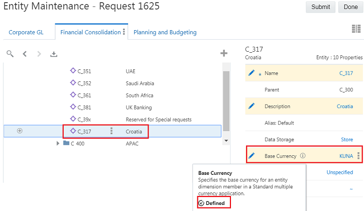

Sostituzione di un valore di proprietà ereditato
Se un nodo discendente richiede un valore di proprietà diverso da quello ereditato dal nodo predecessore, è possibile modificare il valore della proprietà per il nodo in modo da sostituire la proprietà ereditata. La proprietà assumerà il valore definito anziché il valore ereditato.
Sostituzione del valore ereditato

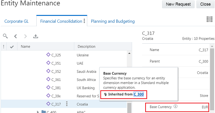

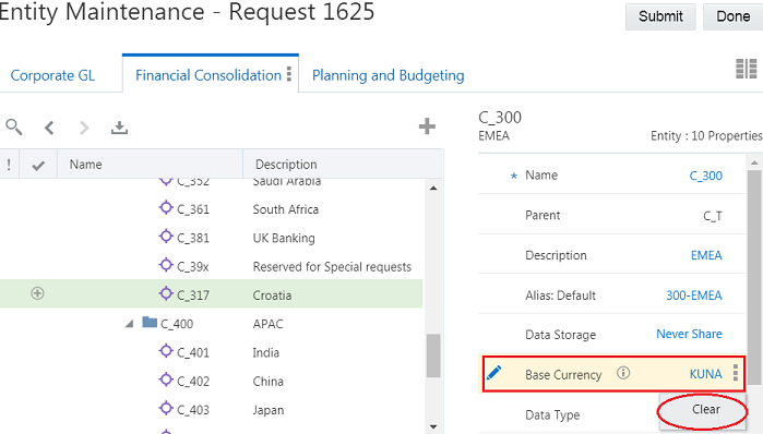

Cancellazione di un valore di proprietà
È possibile cancellare il valore di una proprietà definita. La cancellazione del valore della proprietà elimina il valore memorizzato e ripristina il relativo valore predefinito, ereditato o derivato.
Cancellare il valore della proprietà per l'inserimento di tutti i valori ereditati
Il valore predefinito, ereditato o derivato viene visualizzato non appena si cancella la proprietà.
Valore ereditato visibile dopo la cancellazione del valore definito

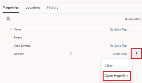

Passaggio ai collegamenti ipertestuali nelle proprietà
Per passare al target della proprietà collegamento ipertestuale, è possibile procedere nei due modi illustrati di seguito.
  • Nel riquadro delle proprietà di un'angolazione vista, fare clic sul collegamento ipertestuale per passare al target del collegamento oppure fare clic con il pulsante destro del mouse sul collegamento per eseguire operazioni standard su di esso, ad esempio Apri in nuova scheda, Salva collegamento come e così via.
  • Nel contesto di una richiesta, la proprietà viene visualizzata in testo normale in modo che sia possibile modificarla. Fare clic su Azioni azioni e selezionare Apri collegamento ipertestuale per passare al target del collegamento.
Azione Apri collegamento ipertestuale
