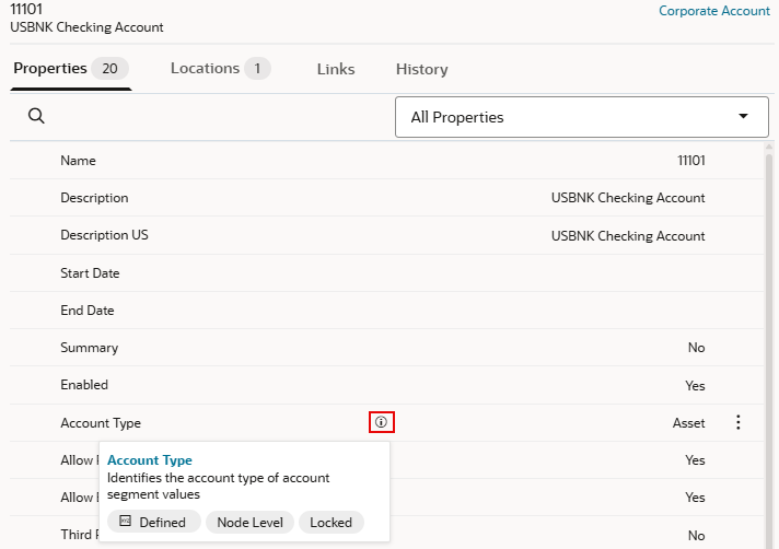

Dettagli proprietà
Quando si passa il mouse sulla riga di una proprietà nel riquadro delle proprietà di un'angolazione vista, accanto all'etichetta della proprietà è visualizzata un'icona Informazioni. Fare clic sull'icona per visualizzare informazioni sulla proprietà, tra cui il nome, la descrizione, l'origine, il livello della proprietà (nodo o relazione), se la proprietà è bloccata tramite l'opzione Blocco su commit e se è di sola lettura per l'utente (ad esempio, se la proprietà non è modificabile nell'angolazione vista).
Nella finestra dei dettagli sulla proprietà, è possibile fare clic sul nome della proprietà per aprirla nell'inspector. Fare riferimento alla sezione Ispezione delle proprietà.
Il testo all'interno della finestra di informazioni può essere selezionato e copiato. Per le proprietà ereditate, è possibile fare clic sul collegamento al predecessore che fornisce la proprietà ereditata. Per chiudere la finestra dei dettagli sulla proprietà, fare clic in un punto qualsiasi al di fuori di essa. Le informazioni sulla proprietà sono disponibili se si stanno visualizzando o modificando proprietà.
Quando si visualizza una proprietà nel riquadro dei dettagli della proprietà, è possibile fare clic su Azioni
e selezionare Mostra tutto per visualizzare il valore completo della proprietà oppure selezionare Copia per copiare il valore completo della proprietà negli appunti. Non è necessario trovarsi nel contesto di una richiesta per visualizzare o copiare il valore della proprietà.
